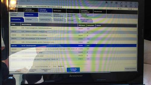

Hallo!
Kann mir vielleicht jemand sagen, um was für einen Fehler es sich hier genau handelt.
Ruhestromverletzung ist ja herauszulesen, aber wie kann man das präzisieren?
(Hintergrund der Sache ist, dass mein Auto seit einiger Zeit immer wieder mal die Uhrzeit vergisst nach längerer Standzeit)
---> Fehler siehe Anhang
Vielen Dank für eure Hilfe schon im Voraus!
lg M.E.K.S.

habe die Relais jetzt getauscht. Zu sehen war nix. Hatte die letzte Woche auch Ruhe von dem Problem heute wurde wieder Batterie stark entladen angezeigt. Nach dem Wechsel der Relais habe ich einen Ruhestrom von 0.1a gemessen was wohl normal ist. Heute wieder das Gerät dran gehängt jetzt zeigt es 1.2a an obwohl Fahrzeug verschlossen und alles aus. Er hat dann auch plötzlich irgendwas geschaltet sodass der Verbrauch bei 6.8a lag über etwa 2 Minuten obwohl ich nix gemacht habe. Im Fehlerspeicher ist nichts drin
Ich habe im Anhang mal ein Diagramm erstellt, wo man die Ruhestrommessung sieht. Da wo er plötzlich wieder 6 Ampere verbraucht hört man auch dass er irgendwas schaltet, ich kann es aber nicht lokalisieren.
Wecken des Fahrzeuges nach Klemme R AUS ist normal und kann auch noch nach 80 Minuten passieren. Wichtig ist der zulässige Ruhestrom unter 80mA in der Schlafphase bleibt. Solange Du keine Meldung "Erhöhte Batterieentladung" hast ist der Ruhestrom i.O.
"Batterie stark entladen" deutet auf schlechte Ladung/Kapazität hin, da würde ich mir mal die Historie anschauen.

Dann Liste doch mal auf, was bisher alles gemacht wurde.
1. Fehlerspeicher auslesen lassen--> Mikro-Power-Modul ständig geschaltet. Batterie ist in Ordnung, wurde neu geladen.
2. Fehlerspeicher löschen lassen, die Relais ersetzt, ohne Erfolg.
Steuergeräte durch gemessen, scheinbar alle ok
3. neues KGM eingebaut. --> ohne Erfolg
4. Batterie abgeklemmt, und neu "gestartet" die letzten Ladezyklen vorm abklemmen gaben immer Werte um die 35% an jetzt 66%.
5. Fehlermeldungen "erhöhte Batterieentladung" und "Batterie stark entladen" kommen im Moment nicht mehr allerdings wurden die CDs die ich zum testen neu drauf gespielt habe heute Nacht wieder gelöscht--> Ripped 01, Ripped 02 etc.
Also, wenn das Begrüßungslicht angeht, ist entweder die Batterie voll, also keine Ruhestromverletzung oder der IBS ist außer Betrieb. Nur die Beiden Möglichkeiten gibt es.
Erst mal mit einer Stromzange messen, wie hoch der Ruhestrom innerhalb einer Stunde ist.
Wenn die CD´s verschwinden, kann ja auch der CIC kaputt sein.
Oder eine Sicherung ist kaputt oder ein Relais.
Hallo.
Ich hab seit 1 Woche auch das Problem mit der erhöhten Batterie endladung.
Ich hab heute ein Bild gemacht vom FS.
Hab zur Zeit wenig Zeit für meinem Wagen da ich mit Hausbauen beschäftigt bin.
Fs
hast Du irgend etwas nachgerüstet?
Wassereinbruch?
Sonst Strommeßzange kaufen, Messung machen, Sicherungen ziehen, bis der Strom normal ist.
Dann weißt Du, woran es liegt.
