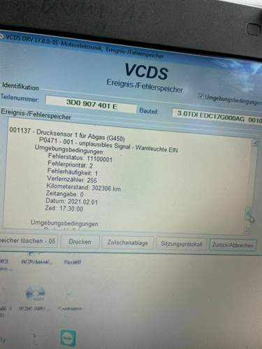

Servus an alle,habe folgende Fehler die ich ausgelesen habe P2020 dafür habe ich schon Thema gefunden mit Rep. Satz würde das ausprobieren aber die Frage ist anders während der Fahrt mit dieser Fehler hat angefangen Vorglühanzeige zu blinken und das Fahrzeug in Notlauf gegangen nach dem aus und einschalten ist wieder alles in Ordnung. Meine Frage ist, sind die zwei Fehler miteinander verbunden??? Und was kann das sein? Ich würde mich sehr freuen über jeden Antwort.

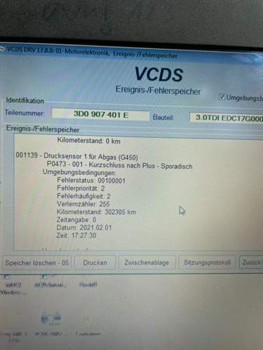

So wollte heute noch mal Fehler auslesen um sicher zu sein und da kommt folgende Fehler Bilder füge bei

Also doch DDS habe jetzt neu bestellt mal schauen wann kommt) sollte man den Sensor anlernen oder einfach alte raus neue rein Fehler löschen und fahren?
Ausbauen einbauen Fehler löschen Probefahrt.

@berlinrobbi schrieb am 1. Februar 2021 um 20:11:18 Uhr:
Du hast gerade vor 7Km eine Notgeneration gemacht oder der Dicke selber hat das getan. Der Differendruck ist aber 38 mbar - ein bisschen zu hoch (so 6-10 wären OK). Da der Beladungswert bei gerade 7 liegt - bleibt dabei: DDS neu, auslesen, dann Rest.
Richtig!
Der erste Schritt.
... hoffentlich auch schon die Lösung 😉

Die Halterung fliegt raus, DDS wird mit zip-ties befestigt. Klingt nach impro, ist aber ein Expertentip 😉 😁
