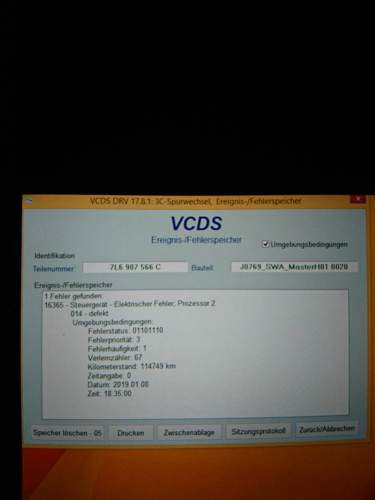

Gestern war ich bei einem User der Facebook Phaeton Gruppe in Rathenow und habe meinen Dicken mal via VCDS genauer unter die Lupe genommen, nachdem man mich bei VW Auto Technik Dähne ein wenig im Regen stehen lassen hat und mir den Ausdruck von auslesen aus „Datenschutzgründen“ nicht mitgeben wollte.
Wie sich herausgestellt hat hat mein GP1 neben ACC auch Side Ausstieg, welches derzeit aber defekt ist, und mir bewusst so auch noch nie funktionierte, selbst der Vorbesitzer meinte es sei nicht verbaut (da ja aus gegraut im Assistentenmenü). Aber er hat’s und vcds ergab folgendes Fehler:
02071 Lokaler Datenbus
014 - defekt
Was bedeutet das? Ist das reparabel? Wenn ja was muss getauscht werden, weiß das wer?

beim "Side Assist" System ist am Heck je Seite ein Steuergerät verbaut, das sowohl die Radarkomponenten als auch die entsprechende Steuergerätekomponenten inkl. CAN Bus Anbindung enthält. Ein Steuergerät ist dabei das "Master" Gerät, das andere das "Slave" System, technisch sind aber beide Geräte identisch. Die jeweilige Funktion wird durch die Belegung der Anschlußverkabelung definiert.
Ich hänge mail einige Info´s aus dem Bereich VW-T5 an : die Komponenten sind funktionsidentisch.
Hatte das Fahrzeug möglicherweise einen (ggf. leichten) Unfallschaden im Heckbereich ??, die Sensoren sind etwas empfindlich.
Ich würde zuerst alle Kabel und Stecker an den Systemen kontrollieren : technische Informationen sind für unter 10 € bei VW via ERWIN Zugang inkl. fahrzeugspezifischer Informationen downloadbar : das ist sicherlich gut investiertes Geld...

Die beiden Sensoren befinden sich ausserhalb der Metallkarosserie unter der Kunststoffstossstange. Elektromagnetische Strahlung dringt halt nicht durch Metall. Auch ein "leichter" Heckschaden führt in der Regel zur einem nur durch Austausch behebbaren Schaden, zumal liegen die Anschlußkabel ebenfalls in dem Aussenbereich und können leicht beschädigt werden. Ich würde mir beide Sensoren und die Verkabelung genau ansehen und zunächst Verkabelungsdefekte aussschliessen bzw. eventuelle Defekte der Verkabelung beheben.
Beide Steuergeräte sind CAN-Bus diagnosefähig auch über VCDS : falls der Heckschaden ein ehemaliger Eigenschaden des Vorbesitzers war und der die Reparatur selbst bezahlen durfte, sind die Sensoren möglicherweise seinerzeit weder kontrolliert noch repariert worden.
Entweder fachgerecht reparieren (lassen) oder halt mit dem Defekt leben. Die Sensoren sollte Gleichteile z.B. aus dem Audi Q7 oder dem VW T5 sein.

Danke : da liegen die Sensoren ja im besonders gefährdeten Bereich : man beachte die Lage der Anschlußstecker, da reicht ja ein "scharf hingucken" und die Teile sind abgeknickt...
Arndt
Es sind Nahbereichs-Radarsensoren. Sie müssen so liegen, damit ihre Funktion gewährleistet werden kann.
Hab heute beim Räderwechsel mal runter gefasst und auf der rechten Seite nen Kabel in der Hand, mit Busstecker, hing lose hinter der Stange, kurios. Müssen wir uns mal genauer ansehen in naher Zeit.
na, da sag ich mal : Fehler gefunden ;-)
Arndt
Denke auch, das ganze System kann ja nicht funktionieren wenn die Kabel nicht gesteckt sind, auch wenn nur eine Seite raus ist oder?

korrekt : da Master/Slave Einheit reicht ein Verbindungsfehler an der Master Seite aus, um das komplette System auch diagnosemäßig "unsichtbar" zu machen.
Bei nicht-verbundenem Slave System antwortet der Master noch auf die CAN Abfrage, das System lässt sich selbstverständlich aber trotzdem nicht aktivieren.
Arndt
Genau und da es ja vom VCDS erkannt wurde und diese Fehlermeldung kam reagiert das System auf die Abfrage kann aber den Fehler nicht bestimmen weil vermutlich keiner vorliegt.
