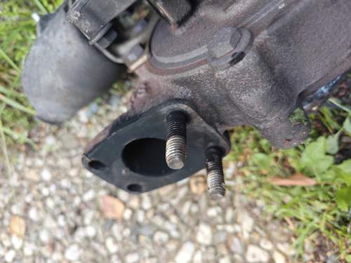

Ich hoffe ich habe den Fehler gefunden...
Noch dazu waren die Schrauben nicht richtig fest gezogen. Waren nur Hand fest.
@Golf_2er schrieb am 10. August 2023 um 19:47:31 Uhr:
AUA 😰

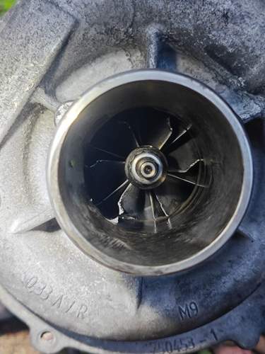

An die Experten von euch. Das sollte doch meine Probleme erklären oder? Zumal man ganz deutlich gesehen hat das er wegen den Schrauben abgeblasen hat.
Da hat der Lader vorher aber schon laut "Aua" gerufen.. ja und an der lockeren Stelle hat der auch gepfiffen wahrscheinlich.
Naja von dem aua hat man nichts gehört. Hatte mich halt nur gewundert das er relativ schlapp auf der Brust ist und der Turbolader so spät erst merklich einsetzt. Auf die Suche bin ich dann erst wegen dem Fehler bei Autobahnfahrt gegangen. Das pfeifen war bei offenem Fenster schon ganz gut hörbar.
Ist die Welle von der Turbine locker oder fest? Wie viele km bist du so in etwa gefahren?
Also wenn ich davon ausgehe das es bei Übernahme schon war ca. 2000 km. Die Welle hatte merklich Seiten Spiel.
Hast Du den jetzt so schnell da raus gekloppt?
Wow. Ich hab vor ein paar Wochen da echt gekämpft meinen TL aus der Kiste zu rupfen.
Also die Probleme lassen sich auf jeden Fall damit erklären.

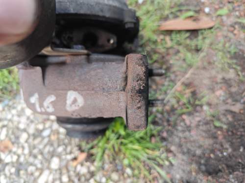

Das 1.6 das auf dem TL steht wundert mich. Hast Du das drauf geschrieben oder war das schon ein Ersatzteil vom Schrotti?
Ja ging eigentlich ganz easy das ausbauen. Ist sogar schon ein überholter wieder drin 😁 geräuchert hat er eigentlich nur bei voller Beschleunigung. Es war definitiv nicht der original Lader. Stand Peugeot 207 drauf.

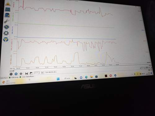

So kleiner Zwischenstand. Fehler kam immer noch beim starken beschleunigen. Hab mir dann den Druckwandler nochmal angeschaut. Da war der Anschluss zum Turbo und der zum (glaube Druckspeicher) vertauscht. Ob ich das war weiß ich nicht aber egal. Bis jetzt konnte ich den Fehler nicht reproduzieren. Auto läuft besonders beim anfahren bedeutend besser. Vorher hat sich das angefühlt als ob er sich verschluckt.
