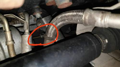

Ich habe folgendes Problem.
Mein turbolader geht manchmal bei 170km/h , manchmal bei 120km/h in den Notlauf und manchmal wenn ich ü 200km/h fahre geht er nicht in den Notlauf.
Drucksensor wurde schon getauscht.
VGT lässt sich komplett nach vorne bewegen.
Nun die Frage könnte es sein das die Druckdose den Unterdruck nicht hält? Oder an was könnte es liegen, dass ich manchmal bei einer normalen Autobahn fahrt keine Leistung mehr habe und manchmal schon?
Habe mit Carport auch schon den MWB 115 bei Zündung aus getestet (siehe bild). Wenn ich dann das Gaspedal drücke steigen die 310 mbar auf ca 1260 mbar.
