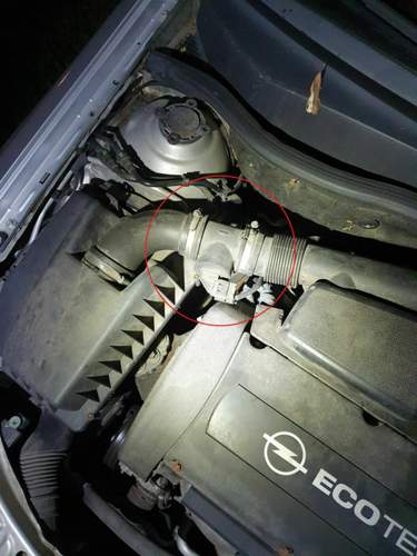

Hast du den Luftmassenmesser und den BAP-Sensor schon irgendwo gesehen?
Luftmassenmesser ist definitiv vorhanden, den sieht man ja direkt.
Wo der BAP ist und ob einer verbaut ist hab ich keine Ahnung.
Du willst also darauf hinaus, dass es gar keinen BAP-Sensor gibt???
Wo hast du den gesehen? Nicht dass du den mit dem Ansauglufttemperatursensor verwechselst.
Wenn sich @BlackyST170 noch dazu äußert, wird er bestimmt sagen "Schmeiß weg das Ding!"
Siehe Foto.
Der Ansauglufttemperatursensor sieht komplett anders aus.
Zum Vergleich:
Luftmassenmesser
MAF

Und, hast du diesen
bei dir irgendwo ausfindig machen können?
Nein, den finde ich nicht.
Meine Google-Safari hat dazu bis jetzt nur ergeben, dass anscheinend manche Fahrzeuge mit dem Z16XEP anstatt des Luftmassenmessers an der selben Stelle den verlinkten Ansauglufttemperatursensor haben.
Irgendwoher bekommt meine ECU aber auch die Ansaugtemperatur, siehe Freeze Frame.
Bei manchen Autos ist der Temperaturfühler wohl im LMM mit eingebaut, aber meiner hat nur 2 Pole, daher bei mir wohl nicht.

Ist mal wieder so ne dolle Auslesesoftware,die hier gekauft wurde.
So ziemlich alles falsch !
1.
Die Kiste hat keinen LMM
2.
Die Kiste hat keinen BAP-Sensor
3.
Die Kiste hat nen MAP-Sensor nach der Drosselklappe.
4.
Die Kiste hat nen IAT-SENSOR ( Ansauglufttemperatur-Sensor.
Und der sitzt nach dem Luftfilterkasten im Ansaugschnorchel.
Egal ob Z16XEP oder Z16XE1.
Obengenanntes gilt für beide Motoren.
Kauf ne vernünftige Software
