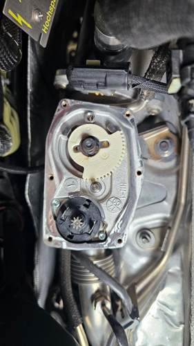

Also am Ventil kommt man nicht dran aber am Temperaturfühler da war komplett verunstaltet und dem zufolge auch innen drinnen.
Das heisst der Partikelfilter ist aufjedenfall defekt oder? Ansonsten dürfte da kein Russ sein, sehe ich das richtig?

Den Bildern entnehme ich
  • der Temperaturfühler ist voller Ruß - das darf im ND-AGR-Strang nicht sein - allenfalls ein Hauch, den das Abgas nach DPF wird von BMW als "nahezu rußfrei" beschrieben
  • das Zwischenrad ist entfernt - dann müsste sich das Ventil (obere Welle) widerstandsfrei bewegen lassen - andernfalls ist starker Rußbesatz zu vermuten
Wegen dieses Befundes und der hohen gemessenen Partikelzahl ist ein Defekt des DPF-Filterelements anzunehmen.

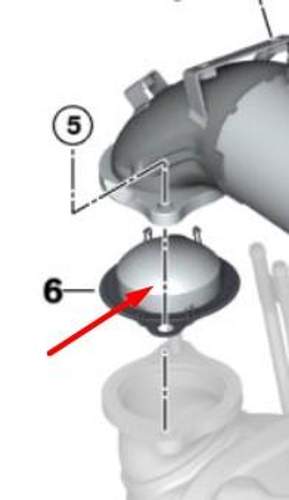

Was ich nicht verstehe: Nach meinen Unterlagen hat Dein Fahrzeug 04/18 bereits einen Partikelsensor (Sensor PM), der bei hoher Partikeldichte einen Fehler setzen müsste. Der "Sensor PM" sitzt hier (Bild).

Also das Ventil ist ja Feder gesteuert es lässt sich in leicht bewegen bis zum Anschlag.
