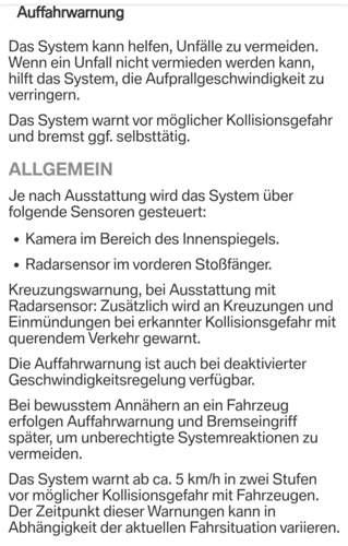

ich fahre einen 5er G31 mit Driving Assistant (Kamera basierend).
Seit ich diesen besitze (2019) habe ich nur Probleme mit meinem Freundlichen und dem Servicepartner meines "Vertrauens" - Die Auffahrwarnung funktioniert meiner Ansicht nach nicht, da in Gefahrensituationen keine Warnung oder Eingriff erfolgt.
Nun ist er das dritte Mal in der Werkstatt gewesen (1. Kein Defekt gefunden, Softwareupdate gemacht, keine Funktion / 2. Plötzlich Kameras defekt und Body Main Controller, beides getauscht, keine Funktion / 3. Kein Defekt, trotzdem keine Funktion).
Daher meine Frage: Hat jemand von euch auch das Problem? Hat es eine Lösung gegeben?

Habe den Driving Assistant, ohne ACC. Also nur zwei Kameras in der Frontscheibe (KAFAS) und zwei Radarsensoren hinten.
Nein, noch kein Blinken oder Piepsen in Gefahrensituationen, in welchen ich eine Vollbremsung hinlegen musste - bzw. vor meinem Eingreifen!
Mein freundlicher will mir immer aufreden, dass das System funktioniert - Nein, tut es nicht. Obwohl er der Meinung ist, dass ein Bremseingriff bzw. Warnung erfolgt will er es auch nicht demonstrieren ;)
Demonstriere es dir selbst stellt einen Karton auf und fahr drauf zu
Oder 2 Personen halten einen Bettbezug hoch und du fährst drauf zu
Es ist einfach das System zum Bremsen zu bewegen ohne einen Unfall zu provozieren :D
P.S. soweit ich weiß hat das rote Auto und das gepiepse nichts mit dem KAFAS zu tun, es ist das Fernbereichsradar unter dem Kennzeichen welches dafür verantwortlich ist

Ein bewusstes „testen wollen“ kann auch schnell in die Irre führen, da das System viel mehr Dinge berücksichtigt als nur die Annäherung an ein Hindernis. Situationen, wo wir auf stehende Fahrzeuge zufahren, in dem Wissen, dass wir kurz vorher vorbei lenken, gibt es ständig (parkende Fahrzeuge, Gegenverkehr auf kurvigen Straßen, etc.). Wenn da jedesmal die Hindernis-Erkennung losgehen würde, wären wir extrem genervt. Die Kamera wertet also schon auch das Verkehrsgeschehen aus, wahrscheinlich durch irgend eine Form von Machine Learning.
"Assistenzsystem" bedeutet, dass der Wagen nichts tun "muss", wenn er aber etwas tun "will", dann ist der Hersteller nicht nur dem Risiko ausgesetzt, seine Käufer zu nerven, sondern auch bei Unfällen juristisch hinzugezogen zu werden. Wird z.B. aus einem später anfechtbaren Grund eine Notbremsung eingeleitet und der Hintermann fährt auf, so wird es Versuche geben, BMW dafür haftbar zumachen.
Deshalb sind die Schwellwerte wohl so gesetzt, dass eher ein vermeidbarer Aufprall zugelassen wird, als dass einmal zuviel gebremst wird. Dementsprechend wird auch die maximale Bremsverzögerung beim automatischen Bremsen beschränkt - zumindest bis der Fahrer selbst die Bremse tritt und den Vorgang "autorisiert". Wenn die begrenzte Bremskraft nicht ausreicht, soll der Aufprall gelindert werden.
