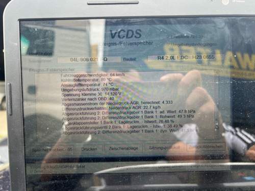

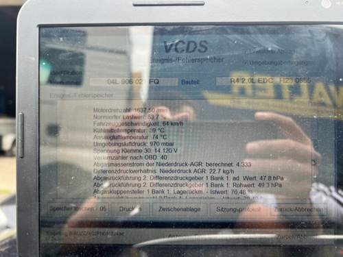

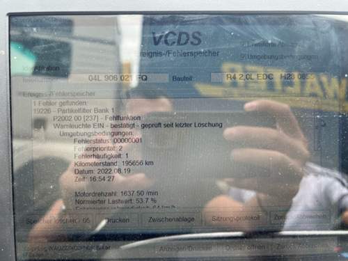

Fehlermeldung:
Fehlercode 19226 Partikelfilter Bank 1 P2002 00 [237]
Der Fehler tauchte zunächst ca. alle 1.000km nach Löschung wieder auf, mittlerweile alle 200-300km.

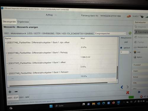

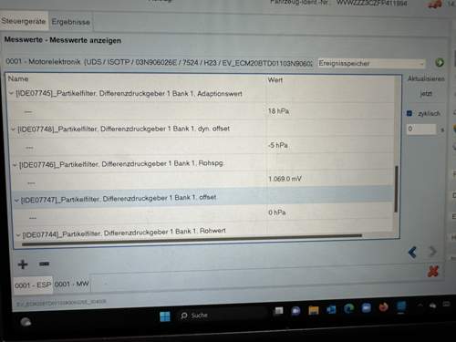

Der Fehler ist nun zum 6. mal aufgetreten und nach dem 2. mal habe ich die beiden Differenzdrucksensoren(da ich 2 habe mit jeweils 2 angeschlossenen Schlächen) getauscht, leider ohne Veränderung.
Ich bin zwischenzeitlich eine Strecke von 950km zwei mal gefahren, wo der Partikelfilter sich gut ausblasen konnte.
Grundsätzlich fahre ich täglich ca 25km zur Arbeit.

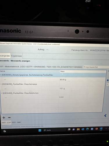

Aschemenge und Rußmenge hatte ich überprüft, sind i.O.
Ich habe schon etliche Foren durchgelesen jedoch finde ich nur den Fehlercode P2002 00 [101] und nicht [237].
