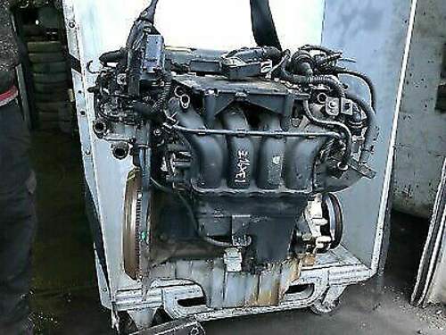

Die Plastikbrücken kenn ich nicht vom Z16XEP.
Die sind normalerweise aus ALU-Guss.
Bei 2008 kann es ein Z16XE1 sein.

Also der Z16XE1 hat ne Plastikansaugbrücke.

Ich hab den leisen Verdacht,dass die Ansaugbrücken vom Z16XE1 und Z16XER ( 115 PS ) identisch sind.
Du hast ja auch geschrieben,dass das wie ein ganzes Teil aussieht.
Damit kannste richtig liegen .
Die Z16XEP-Brücke ist 3-teilig.
Bei den Plastikbrücken gibt's keine AGR-KANÄLE mehr im Ansaugflansch-Teil, in dem die Drallklappen sitzen.
Sicherheit bringt nur runterbauen und nachsehen.
Aber AGR haste noch ?
Z16xe1 Ansaugseite
Z16XE1
o.k. die Brücke ist def. aus Plastik und sieht deckungsgleich mit dem obigen Bild aus. Der Aufkleber ist leider verblichen. Aber dann wird ein xe1 sein. sry, was ist VIN?
