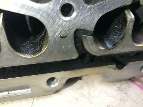

So, da bin ich wieder genau nach einem Jahr,
mit genau dem gleichem Problem wohl wieder
Nach
,nach Reinigung ,der Ansaugbrücke wechseln des AGR Ventils lief es gut.
Nun beginnt wieder alles von vorne,nach knappen 10000 km
Leichtes ruckeln ,Drehzahlschwankungen im Stand ,
MKL geht an
Fehlermeldung Fehlzündung auf den Zylindern 1-4
und P3000
Sporadisch auch wieder der P1701 Gemisch zu mager.

Hallo.
Falls du das Autochen noch nicht weggeschmissen hast...
Wichtig ist zu wissen, warum die Kanäle so schnell dicht machen.
Wie oben schon erwähnt, ist oftmals die KGE (Kurbelgehäuseentlüftung) im Ventildeckel defekt, und viel Öl dampft in den Ansaugtrackt, verbrennt im Zylinder, und verrußt dann die AGR-Kanäle.
Solltest du also einen hohen Ölverbrauch haben (und 1L/1000km ist hoch) dann wird die KGE sehr wahrscheinlich hin sein.
Diese wechselst du leider relativ teuer, in dem du einen neuen Ventildeckel bestellst (die KGE ist nämlich darin verbaut).
Beim Öl würde ich noch auf ein 5W-40 nach MB-Vorgabe 229.3 oder 229.5 verweisen.
Ansonsten wäre ich nicht für ein Stillegen dieses sch**ß AGRs. 😉

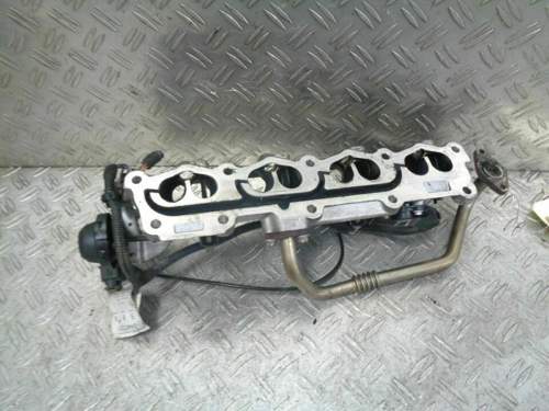

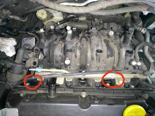

o.k., bin jetzt am demontieren. Problem is nur, das video auf youtube ( drei teilig) behandelt zwar dengleichen Motor, aber offensichtlich ne andere Ansaugbrücke. Ich krieg die nicht ab. Die Schraube unten ist gelöst. Und oben habe ich sieben weitere Schrauben gefunden ( s Kreis). Habt ihr ne Idee?
Das sieht aber nicht nach Z16XEP aus.
Was für Baujahr ist die Kiste ?
Evtl.ein Z16XE1 ( Nachfolger mit 105 PS ).
Der Flansch zum Zylinderkopf hat 10 Schrauben.
Guggst Du Bild.
BJ 2008, 77 kw bei 6000 U/min.
Das Eigenartige ist, das das ganze wie ein Bauteil aussieht...
