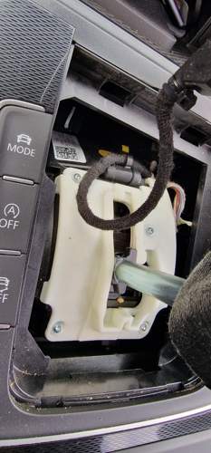

kann mir jemand erklären, wie der Reparatursatz Mikroschalter 3Q0713128 für den DSG Wählhebel mit weißer Abdeckung richtig eingestellt wird?
Der Einbau war ja relativ einfach. Ich verstehe das Prinzip von der obersten verschiebbaren Platte nicht. Da ist ja einmal ein Kontaktschalter (dunkler PIN) und dann verschiebt sich ja innen noch ein Element.
Habe bisher nur Anleitungen auf Englisch auf YT gefunden und bin nicht schlau geworden.
Habe das Problem, dass ich den Schlüssel nicht abziehen kann, wenn ich auf P stelle. Wenn ich etwas an dem Mikroschalter drücke, dann geht es.
Wird dieser kleine Metallstift benötigt zum Einstellen oder Fixieren?
Wäre sehr dankbar über Unterstützung.

Wenn der Mikroschalter (F319) in der Wähleinheit defekt ist, ist das selbstverständlich ein Mangel, der behoben werden muss, denn der kann Auswirkungen auf die Zündschlüssel-Abzugssperre haben.

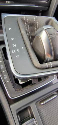

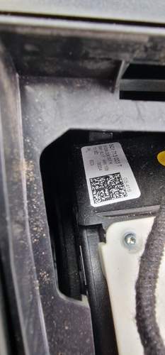

Ich habe bei meinem Golf 7 GTD Variant (EZ 02/2016, 0603/BNI) leider auch den Fehler: Wekstatt! Fahrzeug nur in Position P verlassen. Die VW Werkstatt in Erfurt möchte für den Einbau des Mircoschalters etwa 189 EUR brutto haben zuzüglich 113,40 EUR für den Reparatursatz. Ich denke es ist bei mir ein Küster Microschalter notwendig (VW Teilenummern: 3Q0713128). Anbei mal Fotos.
Kann mir im Großraum Erfurt das jemand gegen Bezahlung einbauen?
300 EUR Reparaturkosten ist mir das ganze nicht Wert, die Meldung verschwindet ja wieder von alleine. Es ist aber sehr nervig auf Dauer. In letzter Zeit kommt die Fehlermeldung auch immer häufiger :-(
Danke euch schon mal vorab :-)
