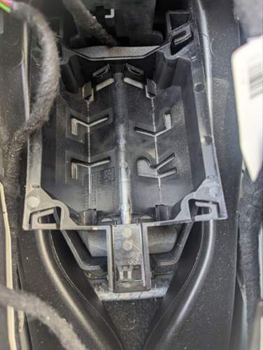

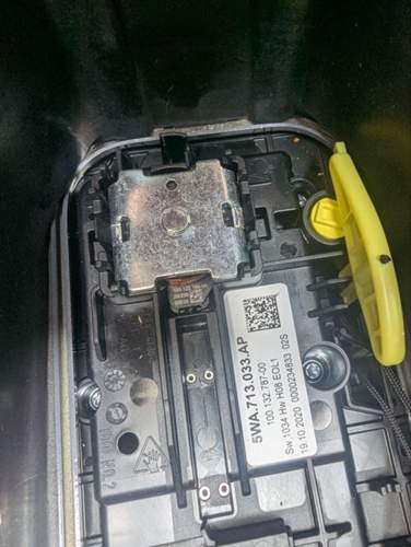

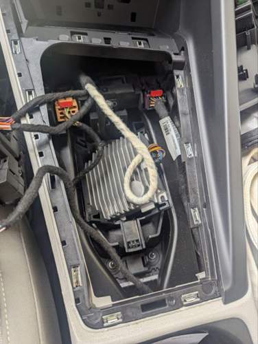

zuerst einmal ein großes Dankeschön an alle hier im Forum – besonders an die Beiträge in diesem Thread, die mir wahrscheinlich rund 1.200 € beim Freundlichen gespart haben! 🙏 Ohne euch hätte ich das so nicht hinbekommen.
Ich habe mir 2023 einen gebrauchten VW Golf 8 eHybrid (Baureihe 2020) ohne Garantie gekauft – und seitdem leider schon einiges an Problemen erlebt:
  • Lenkradfehler: Immer wieder kam die Fehlermeldung im Display wegen kapazitive Handerkennung (richtig zu sagen - Hand(nicht)erkennung). Letztlich musste ich das komplette Lenkrad tauschen lassen.
  • Kühlsystem des E-Motors: auf einem Tag war das ganzes Kühlmittel weg. War nicht dicht, wurde ebenfalls ersetzt.
  • Und von Anfang an der Klassiker: Wählhebel-Fehler – kam und ging, manchmal wochenlang Ruhe, dann plötzlich wieder da.
Diese Woche habe ich mich nun endlich an den Wählhebel-Fehler gewagt – dank eurer Tipps! Und was soll ich sagen: Kein Fehler mehr! Endlich Ruhe im System – was für eine Erleichterung 😅
Kleiner Hinweis zur Reparatur, falls jemand Ähnliches plant: Der Ausbau der Mittelkonsole beim eHybrid ist doch etwas aufwendiger als in manchen Anleitungen hier beschrieben. Ich werde noch ein paar Fotos anhängen, aber kurz zusammengefasst:
  • In der Mitte war bei mir ein Metallteil, das im Weg war
  • Außerdem ein Plastikhalter, der sich nur mit etwas Kraft entfernen ließ – er ist scheinbar geklipst, aber recht fest
  • Beim Ausbau also etwas Geduld (und Fingerspitzengefühl) mitbringen
Ich hoffe, meine Erfahrung hilft dem einen oder anderen weiter. Wenn Fragen sind, gerne melden!
