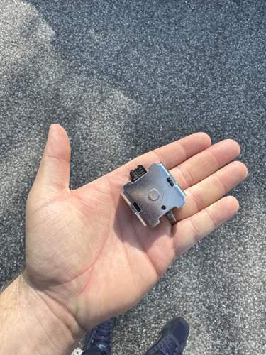

Selben Fehler habe ich auch an meinem OCTAVIA gehabt. Ich habe aber nicht das Modul getauscht, sondern einfach den Magneten ausgebaut und wieder eingebaut. Seitdem wieder alles normal.

Fehler P27F500
https://youtu.be/eyMLc99npuY?si=HM7Pb_iWLMro1ZrN
Das Video könnte weiterhelfen.

Schaltung
Magnet

Bei meinem Golf wurden damals noch ein paar andere Sachen gemacht. Ich weiß nur, dass die Rechnung über 1500€ war. Bekomme ich die Tage aber noch zugeschickt. Angeblich, wie in dem Video gezeigt soll man den Magnetschalter auch einzeln tauschen können. Habe nur keine Quelle für die Dinger gefunden und weil ich noch Gewährleistung hatte, hat's mich nicht weiter interessiert.

das video ist tatsächlich hilfreich zumal ich auch verstehe was gesprochen wird 🙂 ich hatte auch bereits ein video gesehen gehabt wo jemand den Schalter im ausgebauten zustand die Kontakte etwas enger machte um den Fehler zu beheben.
