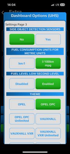

ich hab mir ein OBD2 Dongle gekauft (V-Linker MC+) und die App OPL-Monitor runtergeladen, um weitere Funktionen beim 8'' Tacho freizuschalten und da konnte ich die Funktion des Spurwechselassistenten deaktivieren. Seitdem kommt die Fehlermeldung nicht mehr.
Nur so zur Info, falls das jemand probieren möchte.
Um das Dashboard zu erweitern, muss man die Erweiterung in der App kaufen (55€).

VLINKER ca. 55-60€
Erweiterung in der App auch 55€
Kann aber nicht garantieren, dass die Fehlermeldung nicht wieder kommt.
Kann man dann wohl einfacher und kostengünstiger glaube ich aus dem BCM ausprogrammieren.
Ich wusste gar nicht, dass man die Funktion ausprogrammieren kann. Habe mir den Dongle und die App nicht deswegen gekauft. Ist nur ein positiver Nebeneffekt.
Wahrscheinlich um Funktionen im Tacho freizuschalten?
