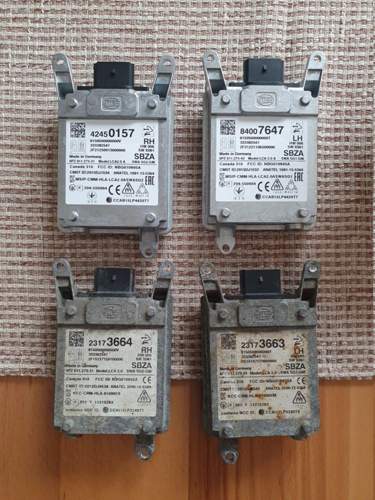

es gibt neue Herstellernummern für die Steuergeräte. Nachfolgendes Foto sollte selbsterklärend sein.
Oben die neuen, direkt darunter die alten.
20220422-075448-k
@Thirk schrieb am 8. Mai 2022 um 10:19:32 Uhr:
@KueKidd schrieb am 27. April 2022 um 11:32:20 Uhr:
Hi. Wie bist du an die richtige nummer gekommen?
Ich würde mir wahrscheinlich gerne beide neu kaufen und bräuchte dann noch die nummer für die andere Seite. Hast du einen Tipp für mich?
Ich habe du Senosren 23173664 und 23173663 verbaut.
Danke. Ich habe jetzt das neue Teil für die rechte Seite bestellt ich hoffe die neue nummer rechts und die alte nummer links sind miteinander kompatibel. Das habe ich vorher gar nicht geprüft ob es dazu Erfahrungen gibt.

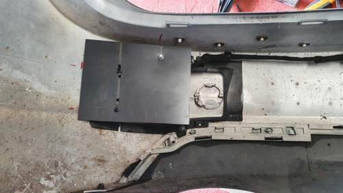

Ich denke schon. Und evtl. gleich eine Spritzschutzabdeckung anbauen, die Opel bei seinem "besten jemals gebauten Fahrzeug" versemmelt hat.
Spritzschutz - Steuergerät Spurwechsela.
@Thirk schrieb am 12. Mai 2022 um 06:49:59 Uhr:
Ich hatte vor den unteren Teil der Stoßstange mit einer Platte zu verlängern aber das hier sieht deutlich professioneller aus 🙂
Hast du die Kappe gekauft oder per 3d Drucker selber erstellt?
Das ist eine 3mm ABS Kunststoffplatte in der Größe 300x200mm. Kostet bei Amazon 7,95€
Die habe ich genau in der Mitte geteilt und mit einer Schraube und 2 Kabelbindern angebracht.
