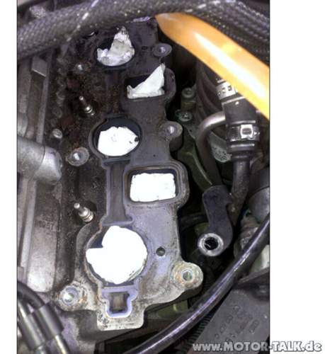

Einbauen kannst Du die Klappen realtiv gut selbst. Musst halt auf Sauberkeit achten.
Gibt hier einige Hinweise wie es gemacht wird.
