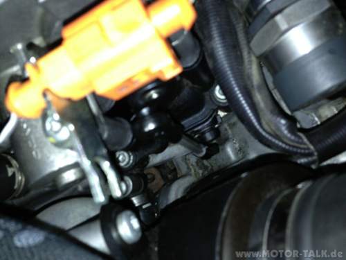

Hallo, es gibt zwischenzeitlich ein Repairkit für unsere Saugrohrklappengeschädigten. Die Satznummer lautet 059 198 212.
Darin enthalten sind der Stellhebel und der Wellenstummel für die Saugrohrklappe samt Sicherungselement.
Hab das Kit von nem netten Audischrauber bekommen. Einen Preis habe ich leider noch nicht, soll aber um die 20€ pro Kit liegen.
Ja richtig gehört 20 nicht 200....
Ich habe am Wochenende gleich einen ausgetauscht. Mit dem VCDS habe ich eine Stellglieddiagnose durchgeführt um den oberen und unteren Endanschlag anfahren zu lassen. Dabei ist mir dann aufgefallen, dass der linke Stellmotor zwar aufgefordert wird auf 20,8% zu fahren, aber bei 80% stehen bleibt. Bei einem weiteren Versuch hat er dann die Bewegung ausgeführt.
Daraus schließe ich, dass bei mir der Stellmotor einen weg hat.
Ich habe noch den 059129086D verbaut und gesehen, dass es zwischenzeitlich den Kennbuchstaben M gibt. Kann mir jemand sagen, ob die miteinander kompatibel sind ohne dass ich den neuen Stellmotor anlernen muss?

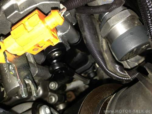

Habe mir nun auch das Rep. Kit bestellt!
Auf der Beifahrerseite (Turboseite) hakt das Gestänge unten oft beim Starten aus! Ist wirklich sehr locker geworden ...!
Nun meine Frage reicht es aus wenn man nur die Stellmotoren (4 Schrauben) abnimmt um dann das komplette Gestänge zu ersetzen! Oder muss man das gesamte Saugrohr abbauen?
Wie ich gelesen habe ist der schwierigere Teil das untere Teil zu tauschen. (Mangels Platz)

Hallo habe erst Gestern eins getauscht, Fahrer Seite,
Ist nicht so schlimm wie es ausschaut .
In 1,5 Stunden war das erledigt.
Habe komplette teil ausgetauscht,
Weil nicht die Stange sondern Gehäuse innen drin wahr ausgeschlagen.
@Audi A6 4F 2,7 TDI
Theoretisch kanns Du auf der Fahrerseite den unteren Kugelkopf ohne Demontage der Saugrohrklappe tauschen. da man den Metall- Clip zur axialen Sicherung nach oben rausziehen kann.
Die Frage ist aber ob Du den Kugelkopfhebel so ohne weiteres auf die Welle bekommst.
Bei mir MUSSTE ich die Klappe abbauen da die Klappenwelle (Rechteckprofil 2X4mm) sehr schlecht passte und fast mit Gewalt auf die Welle zu pressen war.
Auf der Beifahrerseite hast Duaber keine Change das der Clip nach unten raus muss und da ist halt der Zylinderkopf im Wege.
Empfehle Dir das Saugrohr zu entfernen und die Railleitung zum linken Verteiler damit die Klappe rauskommt. Hier gibt es zwar welche die behaupten es geht ohne. Ist aber auch vom BJ. abhängig da die Rail- Leitungen zum Teil eine anderen Verlauf haben.
Ist eigentlich alles easy.
Musst nur drauf achten dass dir später kein Dreck der auf dem Kopf und neben den Klappen liegt nicht in die Ventilschächte fallen.
Sauber arbeiten und später zur Sicherheit alles gut aussaugen. Kleiner Schlauch auf den Staubsaugerschlauch und abdichten mit Klebeband.
Kommst so überall rein.
