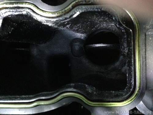

Hab nun Sonntag am späten Nachmittag, dann mich doch noch an das Gestänge der Saugrohrklappen gewagt!
Fahrerseite habe ich komplett gemacht ! (Das Turbo-Hitzeblech entfernt) Und dann ging es in 3 min .. Kugelstift war sehr leicht rauszubekommen .. Das Neuteil musste mit etwas Druck gedrückt werden .. aber keine Probleme!
Beifahrerseite, habe ich nur das Gestänge getauscht! Wollte nicht unbedingt das Risiko eingehen doch in nicht vorhersehbaren Probleme herbeizurufen ! Musste heute morgen nach Hannover!
Aber bei meinen 2,7 TDI, 190 PS, CANA - Motor ... sehe ich kein Platzproblem den unteren Kugelstift plus Klammer zu entfernen! Platz nach unten ist locker vorhanden.
Wenn man dann noch diesen Art Stutzen vom Turbolader entfernt kommt man ganz gut ran! Mittwoch werde ich wenn zeitlich nichts dazwischen kommt!
Gruß Jörg

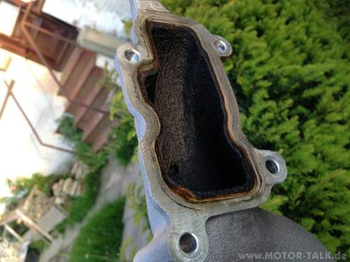

am 31. Mai 2013 um 18:08
Hallo!
Wie gsagt habe ich mich gestern an die Drosselklappe rangemacht. Ausgebaut und jede menge RUSS herausgeholt und alles wieder sauber gemacht.
Die Zahnräder auch geprüft sind aber wie neu, die habe ich noch ganz wenig mit WD40 eingeschmiert.
Dan habe ich ja auch gesehen das beim Turbo jede menge Russ war und siehe da...die linke schraube fehlte vom Schlauch in den Turbo.
Alles dort sauber gemacht. Jezt schauen ob der fehler wieder kommt, wenn ja werde ich mich einfach an die Saugrohrklappen ranmachen und dann das große rohr ausbauen und reinigen.
Ahja...ein paar seiten davor findet man eine teilenummer für den Reparatursatz für die Saugrohrklappe.
Dort ist das GANZE GESTÄNGE DABEI!!!:) 14.euro;)
m.f.g

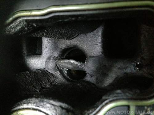

So habe ebend wieder einen 2,7TDI zum Leben erweckt.
105tkm und das Gestänge war schon so ausgeschlagen, das es schon vom Stummel gerutscht ist.
Neue Gestänge verbaut und der TÜV kann kommen.

Hast du wegen der Beifahrer-Seite auch alles demontieren müssen? Ich habe dort die Klammer (Zylinderkopf ist 1 mm im Weg) nicht runterbekommen!
Gut ... konnte somit alles reinigen und er läuft wesentlich Agiler! Hängt richtig gut am Gas .. Habe nicht damit gerechnet !!! Ob es nun das reinigen verursacht hat oder weil die Saugrohrklappe wieder besser arbeitet ?
Oder alles zusammen!?!?
Egal ... er läuft !!!
Auf der Beifahrerseite hast Du aber keine Chance das der Clip nach unten raus muss und da ist halt der Zylinderkopf im Wege.
Empfehle Dir das Saugrohr zu entfernen und die Railleitung zum linken Verteiler damit die Klappe rauskommt. Hier gibt es zwar welche die behaupten es geht ohne. Ist aber auch vom BJ. abhängig da die Rail- Leitungen zum Teil eine anderen Verlauf haben.
...................hatte ich doch vorher gepostet. Hast es nicht geglaubt:D
Auf der BFS keine Chance musst die Klappe abbauen.
Die Stummel waren in einen sehr guten Zustand (erst 105tkm gelaufen).
Die Stangen gingen sehr stramm rauf, also war Austausch der Stummel nicht erforderlich.

am 2. Juni 2013 um 9:07
Boah!!
Bwewgen sich eigenlich die klappen noch?
also bei mir sah es nicht sooo schlimm aus und meine haben sich kaum noch bewegt.
ausgebaut saubergemacht neues gestänge rein und problem aus der welt

am 2. Juni 2013 um 11:14
Original geschrieben von sercan29
Boah!!
Original geschrieben von Audi A6 4F 2,7 TDI
Ja .. Bewegen sich noch! Und das ziemlich locker!
Habe nur die das Saugrohr und die Drosselklappe von Russ etc. befreit!
Hab mich nicht getraut die Dieselleitung zu lösen .. und die Saugrohr-Einheit auszubauen! Hatte damals beim 2,5 Tdi / 4b immer Probleme das Auto wieder zu starten! Wegen Luft im Dieselleitung System ..
Wie bekommt Ihr immer eure Diesel wieder angeschmissen?
