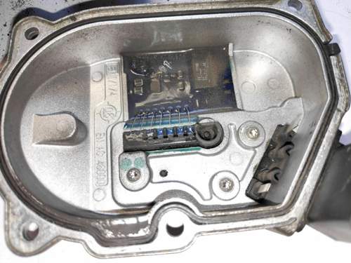

Ich habe am Wochenende gleich einen ausgetauscht. Mit dem VCDS habe ich eine Stellglieddiagnose durchgeführt um den oberen und unteren Endanschlag anfahren zu lassen. Dabei ist mir dann aufgefallen, dass der linke Stellmotor zwar aufgefordert wird auf 20,8% zu fahren, aber bei 80% stehen bleibt. Bei einem weiteren Versuch hat er dann die Bewegung ausgeführt.
Daraus schließe ich, dass bei mir der Stellmotor einen weg hat.

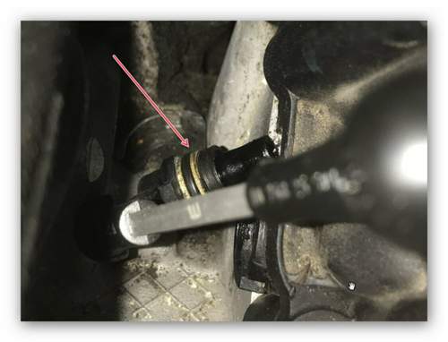

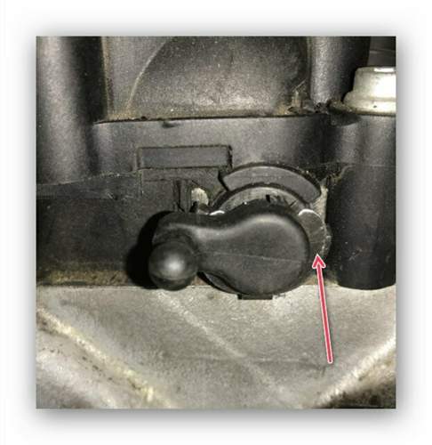

@schmatzi18 schrieb am 15. August 2019 um 12:39:29 Uhr:
Wo hat sichs denn ausgehängt
Koppelstange auf der Beifahrerseite, unterer Kugelkopf.
Damals habe ich den Reparatursatz von Audi verbaut, also Koppelstange + "schwarzes L-Stück mit Kugelkopf" + Metallsicherung, deshalb muss es wohl an der Saugrohrbank selber liegen, hier ist ja die Welle für die Klappen gelagert. Denke mal, genau diese Lagerungen sind hin und ergeben zu viel Spiel.
dem Ebayzeug vertraue ich auch nicht uneingeschränkt aber es gibt wohl wenig Alternativen. Einen Link kann ich Dir nicht empfehlen da ich bisher nur das Rep.Set von Audi kenne.
Das Problem hatte ich auch mit dem Reparatursatz, der komplette Kugelkopf (also das Gelenk) ging wieder raus. Das lag in meinem Fall allerdings an der Metallsicherung die wohl nicht richtig befestigt war. Ich habe es dann wieder eingebaut und habe seit ca. 2 Jahren Ruhe damit. Die Saugrohrklappen haben bald 205.000 km hinter sich, an der linken Klappe (Fahrerseite) ist sogar noch das erste Gestänge verbaut.

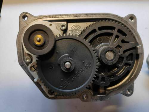

Bei 815000km hat der Motor auf der Fahrerseite aufgegeben. Die Elektronik selbst ist defekt, den MOTOR hab ich ins Lager gelegt.
Die Zahnräder sind für die Laufleistung minimal abgenutzt.
