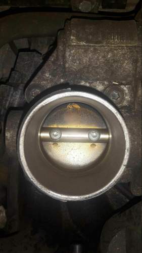

Wie die Drosselklappe aussieht, habe ich angehängt. Ich wollte sie gerne reinigen, bekomme aber die Schrauben nicht lose. Also wird mir wohl nur Drosselklappenreiniger übrig bleiben.
Der Fingerabdruck ist von mir, als ich sie geöffnet habe. Dahinter sah es recht ölig aus, was ich leider nicht fotografiert habe.

P0420 sagt aus das der Katalysator nicht arbeitet (kaputt ist)
P2138 hängt eher mit dem Gaspedal zusammen, das sollte man wechseln (testweise)
das mit dem Ölverbrauch ist nochmals ein extra Fehler sein. Was für eines ist aktuell eingefüllt? Wie hoch ist der Verbrauch auf 1000km?
