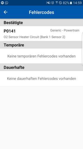

hallo
so nun habe ich mal geguckt es ist ein auc motor
hier mal die zwei fehlercodes
das erste ist der erste fehler und
das zweite der aktuelle
habe sonst noch nichts am auto geguckt
gruss harry

Hallo Harry,
vielen Dank für die Infos:
Bild 1 ist die Auslesung des Fehlerspeichers vom 20.12.2016, 10:57 Uhr. Dort wird der Fehlercode P0401 aus geworfen.
Bild 2 ist die Auslesung des Fehlerspeichers vom 29.12.2016, 14:59 Uhr. Dort ist nur der Fehlercode P0141 aufgezeichnet. Keine weiteren Fehlercodes.
Bei der Messung von heute ist der Fehler P0401 nicht mehr aufgetaucht,. das vom 20.12.2016 war womöglich eine, wodurch auch immer, ausgelöste Fehlmeldung.
Man kann davon ausgehen, dass die Lambda-Sonde Bank 1, Sensor 2, sehr wahrscheinlich defekt ist. Prüfe aber erst mal die Sicherung SB1, 10 A. Ist die erste Sicherung in der obersten Reihe ganz links für die Sondenheizung.
Das ist die Lambda-Sonde welche nach dem Katalysator kommt. Sie sitzt etwas versteckt oben auf dem Katalysator. Wagen sicher aufbocken und erst mal Kabel prüfen, Stecker prüfen etc. bevor Du eine neue L-Sonde kaufst.
Sollest Du die L-Sonde wechseln, bitte den Fehler löschen. Vor dem Einbau das Gewinde und nur das Gewinde mit einem hitzebeständigen Fett bestreichen. Sonst bekommst Du sie ein zweites Mal nicht so einfach los. Nachdem die alte Sonde ausgeschraubt ist, erst die neue Sonde vollständig festschrauben, bevor das Kabel verlegt und angeschlossen wird. Aufpassen, dass das Kabel nicht abgedreht wird.
Achte darauf, dass Du die richtige Sonde kaufst. Vor der Montage bitte den Minuspol an der Batterie abschrauben.
Gutes Gelingen.
Gruß Hans

hallo
sorry bin aber jetzt erst dazu gekommen die sicherung mal nachzuschauen ,
renovieren gerade unsere küche !
sicherung sieht eigentlich gut aus !!
haben dann mal den fehler gelöscht und der hätte doch dann gleich wieder auftreten müssen !?
bin ein tag mit auf die arbeit gefahren, hin und zurück 30 km, alles ok !
dann am nächsten tag frühs auf die arbeit gefahren und da ging die leuchte wieder an ,
war einen knappen km gefahren !!
fehler abends dann ausgelesen dazu hänge ich mal ein bild an
img-20170207-wa0000
haben den fehler wieder gelöscht und heute wieder auf die arbeit
gefahren und keine probleme !!
mal gucken was denn morgen ist !
gruss harry
