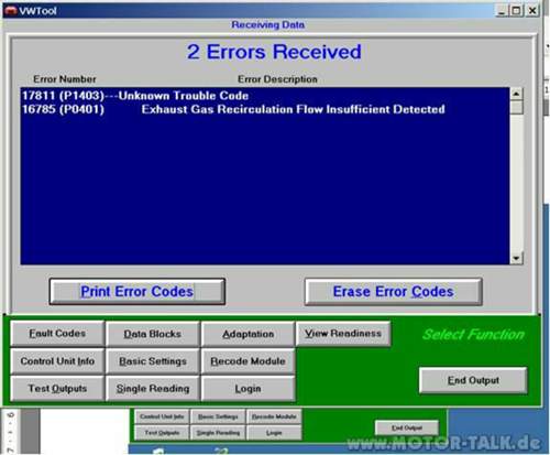

Um das Thema einmal abzuschließen. Ich habe ein neues AGR Ventil eingebaut, das sich dann auch sofort hat anlernen lassen.
Das bedeutet, auch wenn das Ventil mechanisch gängig ist und das Poti noch scheinbar gute Werte liefert, ist dieses wohl dennoch zu verschlissen, um richtig erkannt zu werden.
Ob sich das neue Ventil über die Zeit auch von alleine angelernt hätte, kann ich leider nicht beantworten.

probiere mal die " automatische " Anlernung des AGR-Ventils:
1.) Batterie abklemmen und min. 5 Min warten
2.) Batterie wieder anklemmen
3.) Zündung für etwa 5 Min einschalten
4.) Motor dann starten
5.) Motorkontroll-Leuchte bleibt aus
Der Fehler ist aber noch im Fehlerspeicher abgelegt. Diesen dann löschen.
Viel Erfolg.
