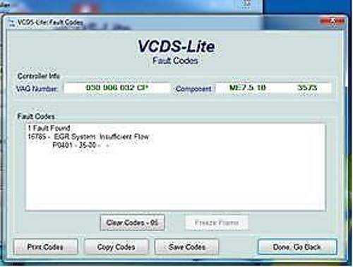

Fehler 17852 bitte um Hilfe
Hallo benötige Hilfe....
Lupo 37KW 1,0 AUC Bj 2002....während der Fahrt Heute morgen hatte ich leichtes zockeln plötzlich...als ich im Stand ist seither der Leerlauf völlig unruhig und die Checkleuchte ging an. Habe gerade den Fehler ausgelesen mit VCDS und CarPORT Diag Software...siehe Bilder. Was kann das sein?
(AGR Ventil genau vor einem Jahr ersetzt-damals hatte ich aber kein unrunder Leerlauf.

Hallo Hans! Danke mal wieder für super Hilfestellung! so ich ahbe folgendes geprüft wie von Dir vorgeschlagen:
1.)Ein Draht, braun / weiß , geht vom Stecker des AGR-Ventils über die Steckverbindung T14, Kontakt 5, nach Masse hin. (Leitung geprüft und Masse leigt an also OK)
2.)Ein weiterer Draht, grün / braun, geht vom Stecker des AGR-Ventils über die Steckverbindung T14a, Kontakt 14, zum Motorsteuergerät T80, Kontakt 69 hin. (Durchgang Steuergerät ist vorhanden Leitung also ok)
3.)Der dritte Draht, grün / lila, vom Potentiometer G212 geht über die Steckverbindung T14, Kontakt 11, zum Kontakt T3e, Kontakt 1, des Gebers für die Motordrehzahl und von dort ebenfalls als grün / lila Draht zur Steckverbindung T14, Kontakt 9, von dort zum Doppelgeber für Ansauglufttemperatur, G 42, und Saugrohrdruck, G71, Kontakt 3. Von dort bekommt das Potentiometer ebenfalls ein Signal.
(hab den Motordrehzahl Sensor nicht gefunden, Fakt ist aber dass grün-lila vom AGR zum G71 Kontakt 3 Durchgang hat)
4.)Spannung am AGR Stecker zwischen 1 und Masse bei Zündung an am AGR Stecker abgesteckt =12 V-also OK
5.)Spannung zwischen 2 und 4 =5 V am AGR Stecker abgesteckt/Zündung an auch ok
6.) Wiederstand gemessen zwischen 2 und 4 am AGR Anschluß=unendlich!!!! laut meiner Unterlage müsste der ca 800 Ohm sein)
7.)Wiederstand gemessen zwischen 2 und 6 am AGR Anschluß ca 2,1 K Ohm---auch okay
Was meinst du dazu? Reicht die Messung bei P3 aus?
Punkt 6 Widerstand macht mich stutzig?
Könnten ggf einer der Sensoren auch defekt sein ??
Danke mal herzlich fürs Feedback! LG Jürgen

Hallo Hans,
also erstmal Danke DIR du hattest Recht das AGR war wirklich wieder defekt ich habs gerade ersetzt durch ein neues "Noname" AGR für 75€, mal sehn ob das länger hält wie das Originale VW das ich vor einem Jahr eingebaut hatte für 165€ und genau 17.000km gehalten hat. (Fahrzeug hat aktuell 160.000km auf dem Tacho)
Ich habe das alte defekte AGR nochmal ohmisch gemessen nachdem es ausgebaut war, hier dei Werte für Alle die mal selbiges Problem haben...:
defektes AGR:
Pin 2 nach 4 lagen 3,5 KOhm vor (hatte gestern das Meßgerät im Bereich zu weit unten gehabt-also kein unendlich)
Pin 2 nach 6 lagen 2,1K Ohm an
