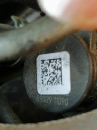

Hallo erstmal einen Guten Tag
Ich zur Zeit in Rumänien und habe ein Problem mit meinen Audi a6 4f 140 kw By. 2009 mit dem Rail Systemdruck zu gering, kann mir jemand helfen und wenn möglich teile Nummern geben, das ich die Teile von Deutschland mir Schicken lassen kann.

Ich würde dann mal das Druckregelventil aufs Korn nehmen. Es ist für die Druckregelung im Schwachlastbetrieb zuständig, wenn es da hakt, dann ist das ein möglicher Angriffspunkt.
Oder Deine Kraftstoffversorgung hin zur HD-Pumpe spinnt rum.
Ganz weit vorne im Thread gab es ja den Fall eines defekten Injektors, so dass darüber der Hochdruckkraftstoff in den Rücklauf wegfloss. Im Ergebnis ist dann der Raildruck eben auch zu gering.

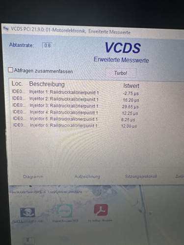

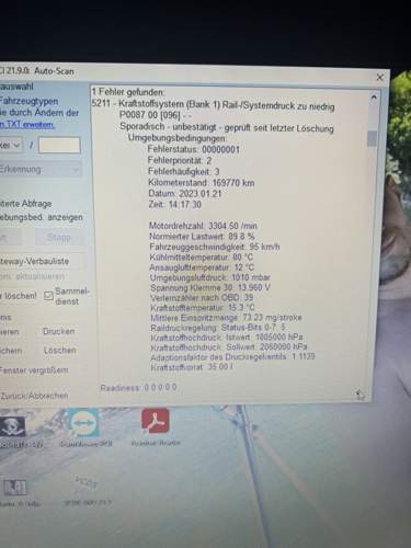

Hallo alle zusammen, ich fahre einen Audi q7 3.0 tdi
Und habe folgendes Problem…
Im Kaltstart rucket mein Fahrzeug und man merkt Zündaussetzer. Setze ich den Gang ein (Automatik) hört das ruckeln teilweise auf. Fahre ich ein paar Meter ist das Problem weg. Gestern auf der Bahn unterwegs. Kickdown und Notlauf. Motor aus und wieder an alles wieder gut. Nach einer Zeit merkte ich, kurz vor dem stehenbleiben, dass der Wagen extrem ruckelte Vermutung erstmal Getriebe. Langsam weiter gefahren und nichts weiteres bemerkt Gänge schalten butterweich. Heute mal gestartet und wieder wackelt der dicke aber nichts mehr so krass. Vcds angeschlossen mal Fehlercode angeschaut.
Genau dieser Fehler wie in diesem Threat. Rail-/Systemsruck zu gering.
Ich setze euch mal das Foto hier rein.
Ich habe mir alle 10 Seiten durchgelesen. Kann ja so einiges sein.
-Die Dieselpumpe hört man wenn die Zündung angemacht wird
- Injektorenwerte sind im guten Bereich , könnten besser sein.
-hd Pumpe muss kontrolliert werden … müsste ich die Tage mal dran.
Ich würde mich über jeden Tipp/ Rat freuen.
Mein Kopf ist schon am Rauchen.

Schau dir mal das Druckregelventil an. Das wurde auch in anderen Threads thematisiert. LG
@Rotten-Frog schrieb am 22. Januar 2023 um 22:35:00 Uhr:
Vielen Dank für die schnelle Antwort,
Gibt es eine Anleitung für das kontrollieren der Hd Pumpe auf Späne?
Was genau abgeschraubt werde muss ?
Habe gelesen das man vorsichtig sein sollte, damit keine Luft hineingelangt.
Will auch Nummer sicher gehen
Lg

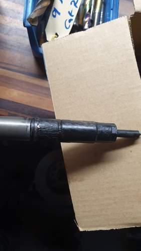

Hey, ich wollte mal von meinem gelöstem Problem berichten.
Es war der Injektor 3 der komplett im Arsch war.
Die Gummidichtungen am Injektor haben diesen Kaputt gemacht.
Ich frage mich , wie sowas passieren kann.
Ich stelle noch das Foto mit rein.
Erkannt haben wir es an der Einspritzmengenabweichung.
Zylinder 3 war somit undicht und die Komprission war nicht gegeben.
Lg
