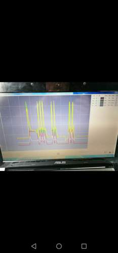

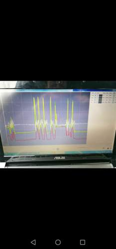

Moin moin.... Kann mir evtl einer die Diagramme genauer erklären?
Aktuell liegt der Fehler nicht vor.... Läuft tip top....
Bild eins ist N276 Druckregelventil
Bild 2 N290 Mengenregelventil
Denke/glaube dass es einer oder die beiden sind die Probleme machen, alles andere ist defenitiv okay...Die soll und ist Werte im zahlenformat weichen eigentlich kaum voneinander ab
Danke euch im voraus
Die Bilder finde ich nicht aussagekräftig. Besser wäre eine Art Logfile (csv, xls), wo man die Werte vergleichen kann.
Aber beim CR-V6 im 4F gibts nur wenig Überwachungsmöglichkeiten über die MWB. Druckregelventil und Mengenregelventil sind reine Befehlsempfänger. Da gibt es keine Istwerte, nur Aussteuerwerte, die man als Sollwerte bezeichnen könnte. Ob diese beiden genannten Ventile ihre Befehle befolgen, kann man nur indirekt über den gemessenen Raildruck messen.
Hier kannst direkt den Istwert mit dem Sollwert vergleichen.
Hast Du schon mal den Raildruck auf "frischer Tat ertappt", also dauerhaftes Abweichen vom Soll?
