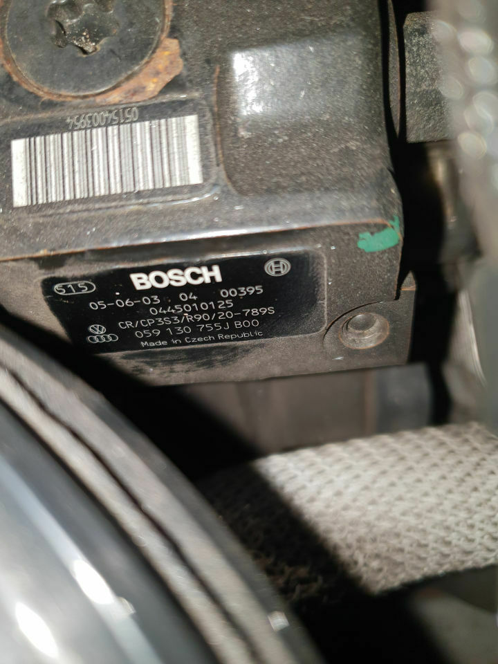

Hallo habe das selbe problem mit meinem audi a6 4f Limousine baujahr 2005 2,7 liter 179 ps TDi
Habe meinen Dieselfilter gewechselt in der Hoffnung das er einfach nur Zusitz aber leider nicht.
Möchte gerne die HD pumpe jetzt versuchen hat einer eine funktionierende zu verkaufen ??
059130755 jb 00 hochdruckpumpe
P.s Vieleicht kann mir einer bitte auch eine Bauanleitung zu Verfügung stellen ich danke euch.
MfG polo_bo

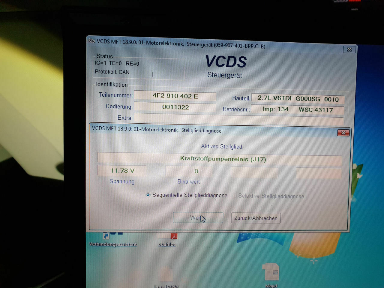

Erst mal die Tankpumpe ausschließen. Am einfachsten suchst Du Dir einen VCDS-User, um dann mit einer einfachen Stellglieddiagnose zu prüfen, ob die Tankpumpe läuft.
Die HD-Pumpe würde ich erstmal in Frieden lassen. Wie lange ist das Auto bereits in deinem Besitz?

Guten Abend alle zusammen habe heute eine VCDS stellglieddiagnose gemacht für die Tankpumpe,
Sie fördert und arbeitet.
Könnte man noch wo anderes suchen oder ist es Vieleicht doch die HD pumpe :-(
Danke schön
Ja genau, das hatte ich gemeint. Ich hatte das neulich auch mal gemacht, da konnte ich die Pumpe gut hören:
an-aus-an-aus usw.
