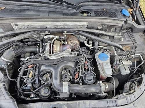

Guten Abend,
bei meinem Q5 8R 3.0TDI 258PS, Motorcode CTBA hat mich nun auch der Fehler Rail-/Systemdruck zu gering erwischt.
Fälschlicherweise habe ich nun das Ventil im Rail von Vemo (Teilenummer V10-11-0834) bestellt. Beim lesen hier habe ich aber nun herausgefunden, dass ich das Ventil an der Hochdruckpumpe (Teilenummer 0928400799) benötige.
Allerdings finde ich in meinem Motorraum die HD-Pumpe nicht.
Kann mir jemand ungefähr sagen, wo ich diese finde? Kommt man dort "gut" dran?
LG
miasan
20231229
