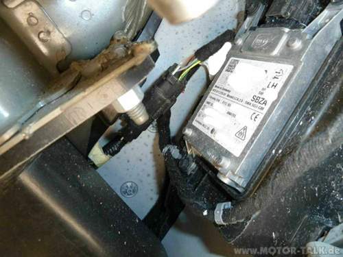

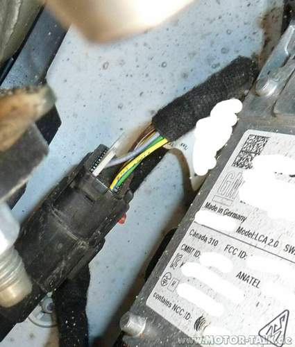

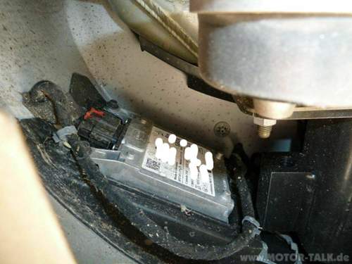

Da wir heute wieder eine längere Tour fahren und mir die Sache keine Ruhe ließ - heute morgen auf dem Parkplatz mit Blitz und Makrofunktion (man hat ja im Urlaub die Knipse immer dabei):
Ich weiß zwar nicht, ob der abgelichtete Kabelanschluß links unter der Heckschürze der Auslöser meiner Probleme ist, bin mir aber ganz sicher, daß eine elektrische Verbindung im Spritzwasserbereich der Hinterräder SO nicht aussehen sollte .... und wenn DAS ein Marder war, tja dann arbeitet er wohl bei OPEL in der Montage. Zum Vergleich mal die rechte Seite dazu (Seriennummern und Strichcodes habe ich wegretuschiert).
Wenn andere Stellen der Elektrik genauso "hochqualitativ" verarbeitet sind, dann muß man über Ursache und Wirkung wohl nicht weiter spekulieren.

sieht doch alles normal aus.
ist das seitlich unter der heckverkleidung dieses radardings für die ausparkhilfe?
1. Die Verbindung ist wasserdicht. Diese Stecker/Einzelkontakte und ihr Gegenstück sind innen nochmal zweifach mit Gummi isoliert, da kommt kein Wasser ran. Die Leitung kann ruhig nass werden, da passiert so nichts. Also erneut die Aufforderung (ein gut gemeinter Rat) keine Schlussfolgerungen zu ziehen bevor man die Fakten kennt.
2. Das Foto ist vom SBZA = Side Blind Zone Alert = Totwinkelwarner/Querverkehrassistent, den meinte ich nicht und ich hatte es nicht im Sinn, das einzige was da sonst noch ist, ist das TPMS Anlernmodul und ggf. Kennzeichenbeleuchtung/Rückfahrkamera.
Um es nochmal genauer zu beschreiben: Ich meine die Stelle in der Heckstoßstange, etwa 40cm von der hinteren linken Ecke entfernt Richtung Mitte. Also etwa oberhalb des linksseitigen Auspuffendstücks. Die Leitung müsste aus Richtung Reserveradmulde da hinführen, man könnte dieser Leitung also z.B. folgen.
MfG BlackTM

Es ist schon gut zu wissen, daß dieser Stecker so in Ordnung ist. Sah im Gegensatz zum gut verpackten Rest für mich Laien eben sehr anfällig aus mit diesen dünnen Drähtchen - ich lasse mich aber gerne vom Profi eines Besseren belehren.
In der Mitte sind bei mir nur die Kabel/ Bowdenzüge für die Anhängerkupplung - das sah alles (für mich) gut aus. Mehr konnte und wollte ich vom staubigen Parkplatz-Kiesbett aus auch nicht erkrabbeln.
