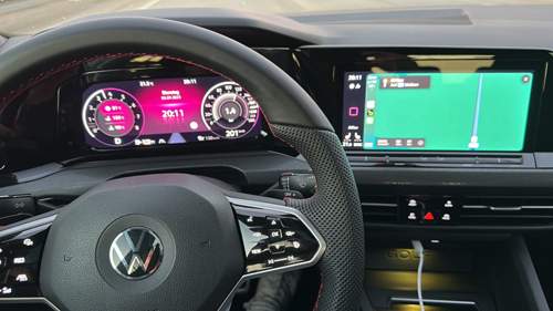

Das mit dem alten Design ist ein Trugschluss. Ausgetauscht wird lediglich der Kranz. Spange, Pralltopf bleibt dir erhalten. Also hast du dahingehend quasi noch deine Erstausstattung
Zumindest sieht es auf dem Foto so als ob der Kranz wie die alte Version ist. Ich hab für meinen GTI den Kranz mit dem neuen sythetischen Leder und mit schwarzer Naht bekommen.
