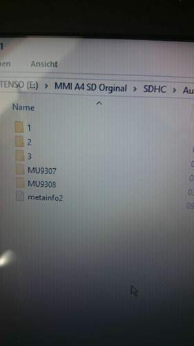

Hallo an alle,
Ich habe seit kurzem ein Problem bei der Bedienung des MMI Programm. Unter dem Menü Car, kann ich verschiedene Funktionen aufrufen und einstellen. Zum Beispiel rufe ich den Menüpunkt " Reifendruck - Kontrollsystem " auf. Das Menü ist rot unterlegt. Um Einstellungen vorzunehmen werde ich aufgefordert die Zündung einzuschalten. Nachdem ich die Zündung einschalte ist jetzt der Menüpunkt grau hinterlegt statt rot wie vorher. Dadurch ist jetzt keine Einstellung mehr möglich. Dieser Fehler tritt jetzt komischerweise fast in allen Funktionen auf, nur der Ölstand und die Fahrzeugnummer kann ich aufrufen! Desweiteren ist die kleine Uhranzeige unten immer auf -:- (null) Hat jemand von Euch schon solch ein Fehler gehabt? Der freundliche Audi Meister weiß auch nicht weiter, er sagte mir, dass ich das Auto 24 Stunden stehen lassen soll und danach neu starten. Das MMI Programm fährt neu hoch und der Fehler soll verschwunden sein. Leider bleibt der Fehler weiterhin bestehen.

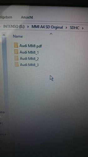

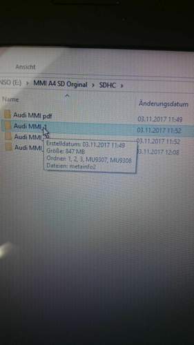

hier die Fotos von der Software

so sehr viel kann man damit auch nicht anfangen. Welche SW-Version zeigt das MMI an?
6.22.4 ist ja ohnehin erst wieder was Altes (nämlich 2016er Kartenstand)...
Scheint mir jedenfalls als wäre da bei dir beim Updaten irgendwas schief gegangen.
Vielleicht waren die Daten oder SD Karten ggf. wo fehlerhaft!? Würde probieren alles nochmal von Grund auf neu zu entpacken, andere hochwertige Class 10 SD besorgen und nochmal alles beginnend mit der FW Benutzerdefiniert gänzlich neu aufspielen.
Interessant wäre jedenfalls ein Bild deines Software Urstandes VOR der Aktion und einer des Softwareiststandes jetzt.
IST SICHER DASS HNAV Daten auch auf ein HNav gespielt wurden?

hab ich bereits vorher auch schon gefragt, aber man bekommt ja keine Antwort außer Datei-Bildern vom PC.
Anstatt mit der "Rumdokterei" aufzuhören und endlich einen Fachmann dranzulassen, hat er sich jetzt noch irgendwelche Codier-Hardware beschafft..
Naja.. muss jeder selber wissen.
Dass mit dem "Nochmal-Aufspielen" auf ein zerschossenes System wird wohl kaum was bringen.
