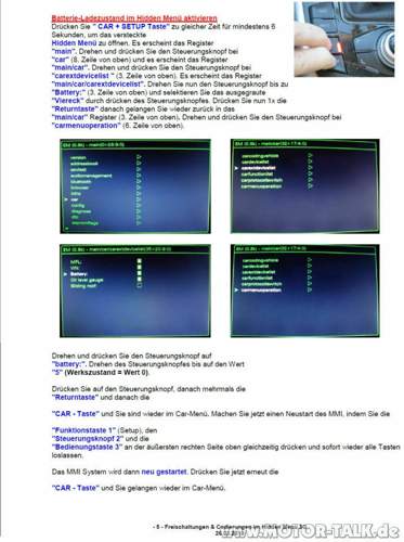

Für die Batterieanzeige
Zuerst muss das Hidden Menu freigeschaltet werden, dann wie auf dem Foto beschrieben vorgehen.
MfG
Batterieanzeige-im-hiddenmenu-freischalten

Möchte den Thread nochmal ausgraben, vielleicht gibt es ja inzwischen einen Lösungsansatz.
Bei mir ist es umgekehrt wie es der TE beschreibt, also die MMI Batterie Anzeige zeigt immer 100% an. VCDS hingehen zeigt durchaus wechselnde Werte (siehe Anhang). Sprich das Energiemanagementsystem weiß anscheinend (sofern man den Werten trauen kann) wesentlich genauer, als es die MMI Anzeige ausgibt, in welchem Zustand die Batterie ist. Nur warum zeigt die MMI Anzeige stets unsinnige 100% an, bzw. wie bekommt man die MMI Batterienanziege zumindest an die VCDS Ladezustandanzeige angeglichen?
