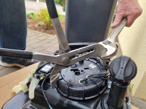

So, jetzt hab ich noch den AdBlue-Topf (Füllstandssensor und Heizung) getauscht.
Gab eh sporadische Fehlermeldungen zum Füllstandssensor.
Leider aber kein Rücksetzen der Fehlermeldung möglich, jetzt noch 350km…

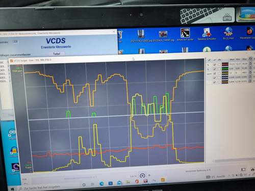

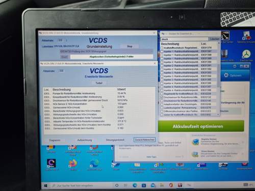

Das AdBlue System funktioniert aber laut Mitschrieb.
Der NOx Sensor misst Werte, das Einspritzventil wird angesteuert, der NOx Gehalt geht dann runter.
Alles wie es sein soll.
Aber bei der SCR Wirkungsgradüberprüfung kommt nach einigen Minuten "Abgebrochen, Sicherheitsgründer, Fehler"
Warum auch immer und was für Gründe oder Fehler?

Hi, die AdBlue Einheit ist nicht so kompliziert.
Ausbau ist recht einfach, Plastikverkleidung der hinteren Stossstange muss weg,
dann die AdBlue Einheit mit 3 Schrauben lösen. (Und einigen Steckern)
Wenn Du mit Originalteilen meinst, ob ich sie bei VW gekauft habe, nein hab ich nicht.
VW produziert die ja auch nicht selbst, sondern kauft sie zu.
Heiz/Füllstandstopf ist von Bosch, Kat aus Polen(?) usw.
Die tollen Stehbolzen des DPFs haben wir ausgebohrt (ohne Ausbau) und mit Durchgangsschrauben ersetzt.

Die Frage ist wie hoch der Wirkungsgrad denn sein muss bis er als ok akzeptiert wird?
VCDS kommt bei der Prüfung auf 0,7 - 0,8.
Könnte auch wieder den alten Kat einbauen, der neue hat eh keine Änderung gebracht.
Kam mit dem alten auf ca 0,8, mit dem neuen auch.
Das muss was anderes sein.
So, jetzt aber:
VW Vertragswerkstatt hat eine Diagnose mit dem selben Ergebnis gemacht wie ich mit VCDS.
Aber eine neue Idee. Es könnte vom defekten AGR kommen. Das hatte ich übergangsweise deaktiviert.
Austausch war auf der to-do Liste, Teil liegt schon im Regal.
Hatte aber bisher keinen Nerv das zu wechseln, ca ganzer Tag auf der Hebebühne.
Also durfte jetzt die Werkstatt es wechseln. Und .... 1000 EUR ärmer aber voller Erfolg!
Alles funzt wieder :-)
