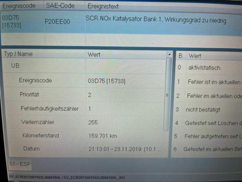

Hab nun eine 30 Minütige Prüffahrt mit Testprogramm vorgenommen. Leider wurde die Prüfung nach den 30 Minuten nicht erfolgreich abgeschlossen. Es meldete ein Fehler im Motorsteuergerät (P20EE00) „SCR NOx Katalysator Bank 1 Wirkungsgrad zu gering“
Andere sind nicht abgelegt.
Was sagt dieser Fehler ?
PS: an DerSchlangen: haben wohl das gleiche Problem… bei mir ist aber nur selten 1 Fehler mit „… Wirkungsgrad zu gering“ abgelegt.

Klopf mal von unten gegen den kat der wird klappern

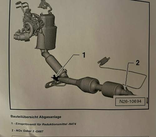

Entweder nach TPI (2048514/3) der NOx-Sensor defekt oder der Kat hat’s hinter sich…
Themenstarteram 23. November 2021 um 21:30
Ok das ist ein guter erster Anfang. Werde ich morgen von unten gegen klopfen…
Lt. Prüfplan kam diese Info nämlich auch….
Kann es auch der NOx Geber 2 (G687) sein ? Oder eher unwahrscheinlich ?
Im Zubehör beides eher teuer… 300€ & 700 €
