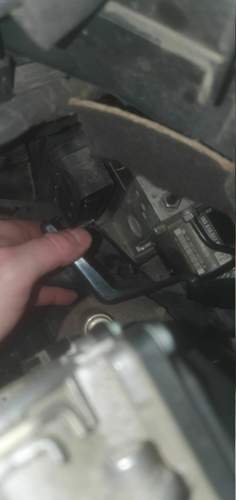

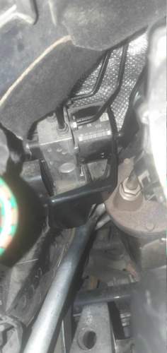

Möchte beim A3 Sportback Bj 2009 die ABS Pumpe ausbauen.
Allerdingst ist direkt vor der ABS Pumpe eine Plastikabdeckung die ich nicht entfernen, die Mutter habe ich abgeschrauben aber die kann die Plastikabdeckung nicht nach oben rausziehen.
Kann man die ABS Pumpe auch trotz Plastikabdeckung ausbauen?
