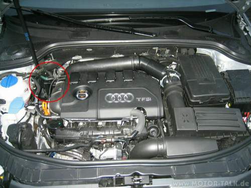

Hallo, ich hab mit meinem A3 8P sportback 1.8 tfsi folgendes Problem: Fehlereintrag: "ABS Steuergerät ", abs und bremsleuchte leuchtet rot, ABER Auto fährt und bremst ganz normal. Werkstatt will steuergerät zur Reparatur einschicken, hab gelesen,dass es andere Ursachen sein können, die nicht so teuer sind. Meine Frage: wo sitzt das Abs steuergerät? Jemand ein Bild davon? Danke
Hab es Dir im Bild markiert. Da muss die Motrorabdeckung und der Ansaugschlauch ab.
Das Steuergerät sitzt am Hydraulikblock, ist eine Einheit. Man kann es nur, nachdem man alle Leitungen gelöst hast, in einer bestimmten Position und Winkel "rausfädeln".

ABS-Steuergerät
Ok, vielen Dank.
Jetzt muss ich noch die teilenummer rauskriegen.
Ist sie vor dem Ausbau schon auf dem Teil zu sehen??
