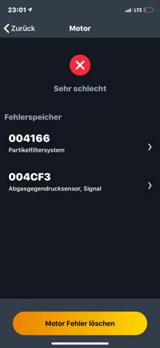

Hallo Leute ich hoffe es kann mir jemand helfen bitte.
Habe einen BMW 320d e90 Motor: M47 Baujahr 05/2005 und ca. 180.000km drauf.
Ich merke beim anfahren keine Leistung erst ab 2500 Umdrehungen merkt man wie er richtig Leistung hat.
Motorkontrolllampe ist auch nicht an.
Im Fehlerspeicher war der Fehler: 41BA Abgasgegendrucksensor
Hat dieser Sensor was damit zu tun das die Leistung erst ab 2500 Umdrehungen kommt?
Ich bitte um eure Hilfe
Danke im Vorraus

Ich hab bereits das partikelfilter Reinigen lassen und noch immer den fehler abgasgegendruck zu hoch ! Was ich nun entdeckt habe beim kickdown wirft der 2 gänge zurück und zieht gut aber manchmal wirft der nur 1 gang zurück so zu sagen man spührt nicht viel druck...
Hallo. Weis jemand was da ist? Sensor ist ok
