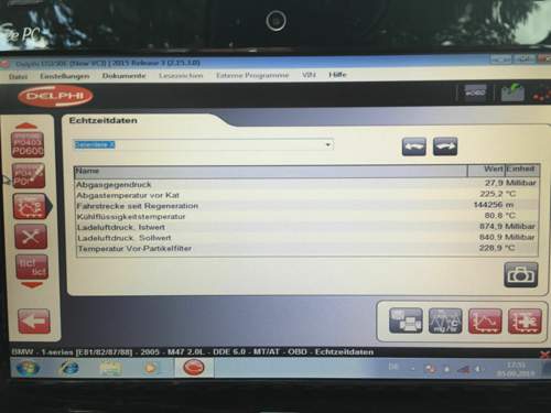

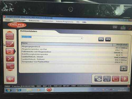

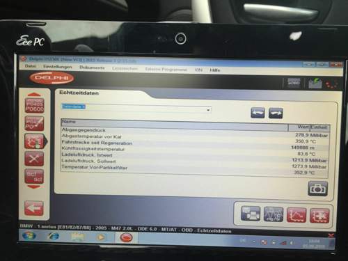

Miss mal die gegendrücke im Leerlauf, bei 2000 u/min und bei 4000u/min.
Moin, habe mal 3 Bilder beigefügt.
Erste Bild im Leerlauf, zweite Bild bei 2000 u/min und das letzte Bild bei 4000 u/min.
Könnt ihr anhand dessen etwas finden?
Fehlercode 480A war wieder abgespeichert.
Geht eigentlich noch, aber warscheinlich setzt der den Fehler, weil er irgendwo im drehzahlband knapp drüber kommt.
Ich würde eine lange Strecke fahren (120) und so versuchen ruß abzubauen, bis der Fehler nicht mehr gesetzt wird. Alternativ reinigen. Temperatur passt? Fehler sind keine relevanten hinterlegt?
