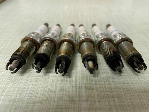

Habe vor paar Tagen die Zündkerzen mal gewechselt nach ca 9tkm, sind auffällig Schwarz/verrußt (siehe foto). Zündkerzen sind von links nach rechts zylinder 1-6
Warum und kalt.
Einige verbrennen nicht perfekt, sind zu dunkel. Entweder Sprit oder Öl.
Wie war das noch mal mit den Injektoren, Index Alter usw.?

Aber das Durcheinander an Injektoren würde mich stören und die Frage ist ob die beim Tausch, wurden ja mindestens 2 oder gar 4 mal getauscht, die Kennung registriert programmiert wurde.
Ganz ehrlich, wenn du die Kiste noch länger fahren willst dann würde ich alle 6 auf Indes 11 machen, DME updaten und die Injekts registrieren / eintragen lassen.
Ansonsten alle ausbauen und zum prüfen bringen und von einem Codierer prüfen lassen ob die sauber eingetragen sind.
Achtung Ini nicht vertauschen.
Wie gesagt, defekte Inis oder falsch einspritzende Inis wegen Fehleintragung können dir den Motortod bescheren.

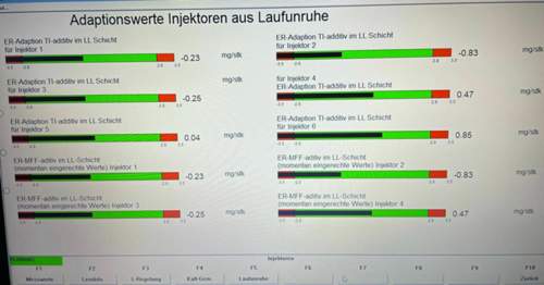

@lfchd schrieb am 27. Dezember 2021 um 18:54:30 Uhr:
Habe mal ein Foto mit dem Fehler im Anhang.
Kann man daraus genaueres schliessen?
Was heisst dieses Lambda Inegrator Gruppe 1/2 mit -0.0%?
Der ist aktiv, wenn du im Homogenbetrieb fährst und dann auf Lambda = 1 geregelt wird. Dieser nimmt dann für alle Injektoren auf einer Bank die Einspritzmenge zurück.
In dem Fall ist der Wert 0, weil du im Schichtladebetrieb fährst und da Lambda egal ist.
Die Laufunruhe wird über die Kurbelwellensensorik erfasst.
Da deine Kerzen doch ein recht ungleichmäßges Bild zeigen, würde ich erwarten, dass die Adaptionswerte für Leerlauf im Schichtbetrieb wahrscheinlich kräftig abweichen.

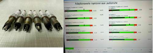

Oke, ich würde morgen mittag mal alle möglichen Live Werte aufnehmen und hier reinstellen, daraus müsste man doch ablesen können ob Ein Injektor/die Injektoren defekt sind, wenn ich das richtig verstehe, oder?
Also vorhin habe ich mal etwas rumgespielt in den Live werten und dabei ist mir aufgefallen das der Integrator auf beiden Bänken zwischen ca -5 und -9 wechselt.
Bei den „Adaptionswerte Injektoren aus Laufunruhe“ ist mir aufgefallen das 2 Zylinder bei starken Abweichungen sind. Habe mal ein Foto von vorhin im Anhang, aufgenommen nach einer kleinen 20minuten fahrt im Leerlauf.
Deutet das schon auf ein defekt hin?
Würde wie gesagt morgen nocheinmal ein video machen mit allen möglichen live werten. Scheinst dich ja mit diesen Werten auszukennen, wäre echt ganz nett von dir wenn du dir das dann mal anschauen könntest.

Ich tippe hier mal stark auf Injektor 2, die rückgenommene Einspritzmenge ist schon extrem viel, gleichzeitig spritzt Injektor 6 extrem verlängert ein.
Mache mal folgendes: Kaltstart des Motors, und schau dir in den Live Daten den Integrator auf Bank 2 an. Wenn der direkt am Anfang ins Negative abhaut, dann ist dort der defekt zu suchen. Poste mal möglichst viele Live Daten, v.a. die Adaptionswerte in Infos rund um die Injektoren.
Schau dir auch mal im Laufunruhemodus an, ob
Da die Injektoren im Moment doch recht teuer sind, würde ich nur Injektor 2 und 6 tauschen, das ist bei dir Zylinder 4 & 5. Bei 5 sieht man auch die Leckage am Ruß, 4 brennt extrem hell. Dann Kerzen neu, Adaptionen löschen und bisschen fahren bis alles wieder angelernt ist.

So habe nun heute mal verschiedene Live Werte aufgenommen, hoffe du kannst damit etwas anfangen:
Werte bei Kaltstart: https://youtu.be/Vs-jVc7F2IQ
Werte während Fahrt: https://youtu.be/y6T-_GfqrjQ
Werte bei Warmstart: https://youtu.be/olI5mA5rfBo
Bei Warmstart 1:16 Minute steht bei „Adaptionswerte der Endstufe Injektor X“ ein Ausrufezeichen bei allen, was hat es denn damit auf sich?
Wirklich schwer zu sagen. Bei den Injektoren 1 & 3 weichen die Ansteuerparameter doch deutlich von den restlichen 4 ab.
Die Laufunruhe musst du im Schichtladebetrieb angucken, d.h. Motor muss warm sein, dann etwas fahren. Wenn der NOX Sensor arbeitet, dann im Leerlauf sich die Unruhe angucken ob da was auffällig ist.
