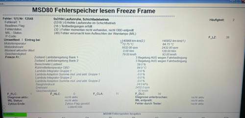

Habe mal ein Foto mit dem Fehler im Anhang.
Kann man daraus genaueres schliessen?
Was heisst dieses Lambda Inegrator Gruppe 1/2 mit -0.0%?
Das ist doch INPA oder??
Dann stell doch mal die Analogen Livewerte alle hier ein.
Richtig.
Welche Werte sind das genau alle? Kenne mich leider nicht wirklich gut damit aus…
