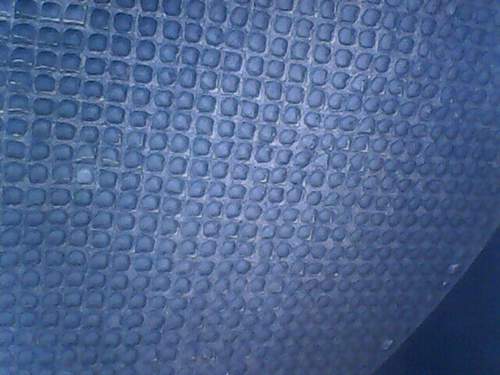

Ich habe mal eine Lamdasonde rausgeschraubt und mit einem Endoskop reingeschaut.
Die Kat-Struktur ist intakt und sieht soweit das billige Endoskopbild es hergibt OK aus.

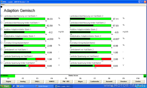

Die Widerstandswerte der Lamdasonden und die Sondenspannungen scheinen laut Diagnosesoftware OK zu sein.

Hier noch ein paar Fotos vom ersten Kat und der Sonde.
Ich kann nur erkennen dass die Struktur OK ausssieht, aber ich weiß nicht on die Kanäle zu oder frei sind.

Anbei lade ich noch ein paar Fotos hoch die ich von meinen alten Kats gemacht habe könnt ihr mir verraten ob die kaputt sind oder nicht ich weis nur vom schlimmsten Fall dass Kats kaputt sind wenn sie verschmolzen und schwarz sind... die beigefügten Fotos sind jetzt von den alten Katz die ich drinne hatte bitte sag mir ob die kaputt sind oder nicht...
Auf den Fotos da wo die Wabenstruktur wie neu aussieht ist aufgenommen von unten also nicht von oben...
