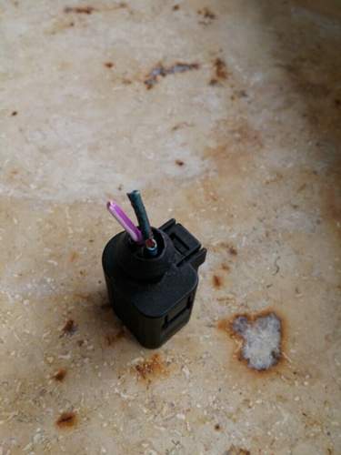

Heute hab ich den Stecker beim Nockenwellenversteller getauscht.
Mal gucken... Hier die Fotos vom alten Stecker...
20160305-120507
20160305-120457
20160305-121244
+2

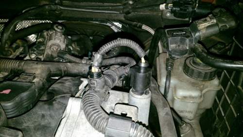

Kann man eigentlich das Gehäuse für den Nockenwellenversteller ohne Probleme entfernen um zu prüfen, ob dort eine Verschmutzung vorliegt?
Oder ist das schon ein Riesenaufwand?
Das ist schon nicht ohne um da ran zu kommen außerdem müssen dann einige Dichtungen ersetzt werden.
Ich habe versucht das Gehäuse zu entfernen, leider ohne Erfolg. Das sitzt extrem fest. Auch mit starkem Ruckeln etc. nicht möglich.
Daher habe ich es gelassen.

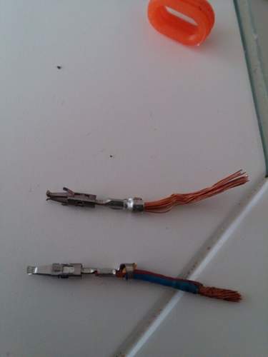

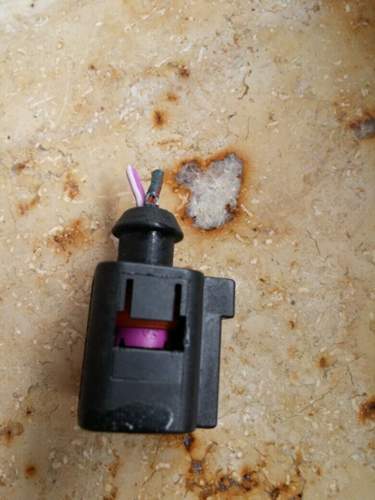

Zum Stecker nochmal:
Bild 1 05.03.2016 ( Die Enden vom Schlauch natürlich erwärmt, damit keine Feuchtigkeit etc. eindringt. Vll. war es aber zu lang?!
Bild 2 Freitag 11.03.2016 (nachdem Fehler nochmal aufgetreteten ist) habe ich es dann so gemacht:
20160305-145555
20160313-191908
