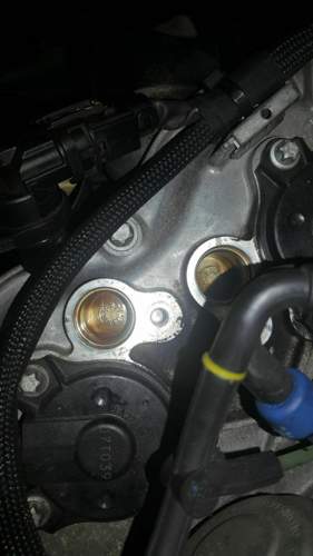

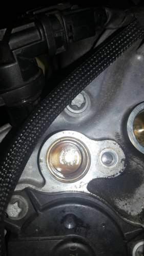

Seit dem ich das Auto habe, hab ich den Kurbelwellensensor gewechselt und diese Nockenwellenmagnetschalter, da diese geölt habe. (Kabelbaum ist trocken).

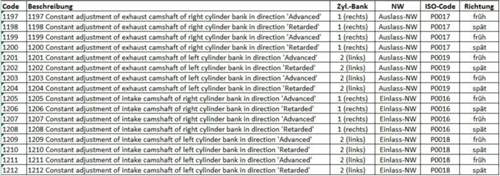

Jetzt aber zur meiner frage. Was genau bedeutet der fehler?
klar Verstellung der Einlassnockenwelle der rechten Zylinderreihe
in Richtung 'Spät'(P0016)

Wenn Du den Sensor (mal angenommen er ist defekt) nun quertauscht an die linke Bank, dann kommt ein entsprechender Fehler für die linke Bank. Die Codes für die ständige Verstellung der linken Bank habe ich leider gerade nicht greifbar.

Edit: Codes im Anhang!
Nw-codes-staendige-verstellung

Die Codes habe ich oben nochmal drangehangen. Die Verstellung in Richtung früh oder spät bezieht sich auf die Position der Kurbelwelle, also der KWS dürfte da für den Referenzwert verantwortlich sein.

Hey @burky350,
ich weiß was Du meinst, aber der Fehler 1208 kommt nur an der linken Einlassnockenwelle, also umgekehrt (in Fahrtrichtung linke Motorseite). Oder sehe ich das falsch?
Frohe Weihnachten.
Falsch. 1208 ist rechts Beifahrerseite.

Nockenwellenversteller
Impulsrad
Nockenwellensensor
Magnete
Kurbelwellensensor
Ausgleichswelle
Kette
Kettenspanner

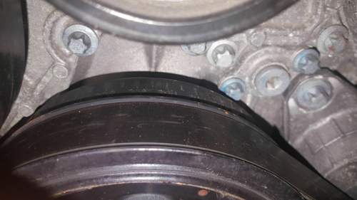

Muss das thema nochmal ansprechen:
Bei meinem clk350, 168 gelaufen kommt seit einigen tagen der fehlercode p1208, welcher auch nach dem löschen nach unterschiedlicher dauer wieder abgelegt wird.
Habe nun mal die steuerzeiten angesehen und weiß nicht was ich davon halten soll.
Ist der kleine versatz bei der laufleistung normal oder besteht grund zur sorge?
Fahrzeug ist von 4/2007 und die motornummer weit von der kritischen grenze bzw. kettenrad thema entfernt.
20180414-151444
20180414-151604
20180414-151614
Der kleine Versatz ist schon ganz ordentlich. So sah es bei mir auch aus.
