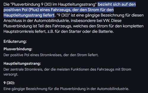

Ich hab nochmal eben reingeschaut und etwas mehr mit Befasst.
Ich fand dort das der Spannungsstabilisator mit über die Radio Sicherung und der des Digitalen Soundpaket mit laufen,....daneben noch Sachen wie Parkbremse, Motor STG, STG Allradantrieb, STG AHK, usw....da hängt überall der Stabilisator mit dran.
Im Leitfaden für den Lupo stand Beschrieben zum Spannungsstabilisator;
Er sorgt beim
-Radio
-Schalttafeleinsatz
-Airbag STG
für eine Stabile Versorgungsspannung während der Motor im Economy-Modus wieder Gestartet wird.
Das ist notwendig, weil die genannten Verbraucher über den X-Kontakt nicht Abgeschaltet werden.

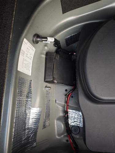

Im Bild Anbei ist das Teil im A4 zu sehen

Ich danke dir wie wild. Ich werde morgen das Ding mal freilegen und im besten Falle gleich eins besorgen fahren. Hoffe es geht 👍🏼
