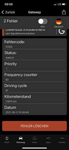

Hallo Leute, hier ist meine kurze Geschichte. Nach Einbau eines Fremdradio, ISO Adapter inklusive gibt es jetzt 2 Fehler, nämlich 01304 und 01305. Für den ersten Fehler ist Radio "schuld" und man muss damit leben.
Der zweite ist völlig rätselhaft. Laut freundliche alle Steuergeräte sind in Ordnung und für die Suche der Fehler braucht er ein Paar Stunden, ihr wüst was das wird kosten.
Jetzt leuchten 2 Kontrollleuchten im KI und eine Meldung TPMS Störung. Außerdem funktionieren nicht:
ABS, Hill-Hold und Antischlupfreglung.
Hier meine Große Bitte, kann mir jemand zum einem vernünftigen Preis helfen?
Audi A1 Gateway OBDeleven Scan
Audi A1 Fremdradio OBDeleven Scan
Audi A1 Kombi Instrument

Hi Mark71638,
jip...nahe Düsseldorf ..
ich würde erst mal das Radio
und die Komponenten ( Iso
Adapter ) ausbauen. Danach
Fehler löschen und schaun, ob
die Fehler weg bleiben. Ich denke
das dort der Wurm drin ist.

Das originale Radio eingebaut, Fehlerspeicher leer, trotzdem beide Kontrollleuchten sind immer noch an.
Anbei der Log vom das Auto.

Ich habe in meinem Eröffnungspost geschrieben, dass ich beim Freundlichen war. Jetzt hat sich herausgestellt, dass der in meinem Auto eine Sicherung rausgenommen hat. Heute habe ich die Sicherung eingesetzt und das Problem ist weg.
Die beiden Kontrollleuchten ECS und TPMS sind aus.
Hier möchte ich an VWveteran meinen herzlichen Dank für seine Hilfe aussprechen.
