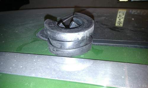

So jetzt die Lösung! vorne an einem dämpfer habe ich 30mm federwegsbegrenzer raus bekommen...und es ist noch einer drin der min. 20mm hat aber nicht raus zu bekommen ist!

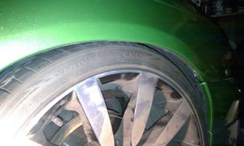

Jetzt das nächste problem! ich möchte mir 17er dran machen...habe noch meine alten 17er zum test dran gemacht...ohje...kein platz....was jetzt? Koni dämpfer sind drin! zu 100%
soll ich 50mm federn rein machen?
Zeig mal was drin war.
17" von welchem Auto? Normal ist ein 17" nicht grösser als 14" Serienreifen.
Mach auch gleich noch ein Bild von deinem Rad vorn inkl. Radlauf. Sodass wir in etwa die Tieferlegung abschätzen können...
Hier und nicht zu vergessen es ist noch ein begrenzer drin...schätze...20mm

OK, da kannst du nicht mehr viel Federn. Die Begrenzer komplett raus und 1cm dicken hartgummiring wieder rein. Mehr Kannst du nicht machen. Aber pass auf, dass das auch drin bleibt.
Aber durch die Begrenzer war ja mein Fahrverhalten sehr schlecht so kam es zu schwimmen während dem fahren da das Auto über die Reifen gedämpft hat...momentan ist ja ein begrenzer drin der aber keine Öffnung hat...diesen kriege ich nicht raus?! der hat 20mm...soll ich jetzt trotzdem noch ein hartgummi rein machen??
Wird nen werksseitiger Endanschlag sein, lass den drin.
Werksseitig sind nur weiche Dinger drin.
Probier es auch. Miss im Stand die Höhe Achse zum kotfllügel. dann pack eine Seite ein 10cm Holz etc drunter und lass darauf das Rad ab. Nochmal messen. Das ist dann dein Einfederweg.
Mit derart wenig Einfederweg würde ich keine Reifen montieren, die noch weniger Gummi zum Federn haben. Eher wie F1 der 80er Jahre. 14" drauf und Fahrwerk.

Momentan habe ich von der mitte der felge zum kotflügel 30cm.
