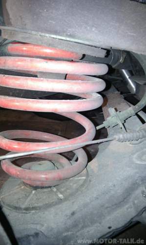

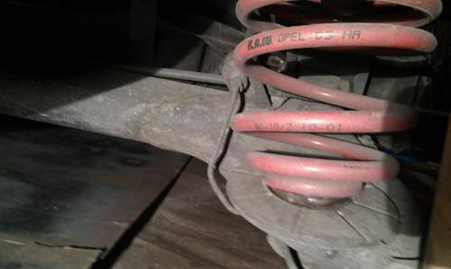

Da ich das Auto so gekauft habe, wie kann man nachschauen ob hinten welche drin sind? am Dämpfer hinten ist so ein Schutz...?

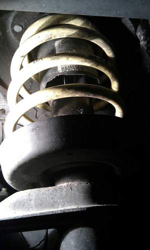

Also ich habe koni dämpfer drin mit K&W federn...Vorne dürften fe.begrenzer drin sein..hinten würde ich gerne herausfinden nur wie?

Hinten hast du wenn dann was in der FEDER drin. Das siehst du. wenn nicht mach ein GUTES Foto... Das Ding ist dann IN der Feder drin.
Vorn den Stabi testen. Einlenken und den Stabi mit einem Hebel Hochdrücken. Muss logischerweise festsitzen am Dreieckslenker.

Welche Fahrwerksvariante hast du? Normal sind da kein Begrenzer drin. Ich fahre jetzt auch KW Variante 3. Oder mach mal ein Foto von der Hinterachse! (cam unters auto halten)
hinten an der Feder ist nix drin...wenn dann im dämpfer selbst...aber da ist ja so eine plastik schutz schicht...so länglich gerundet wie der dämpfer selbst...

Kriegt mann hinten die Schutzhülle überhaupt ab ? Bin mir da nicht sicher, deswegen denk ich du hast gar keine Federwegsbegrenzer hinten verbaut .
Wenn die Feder hinten verbaut ist, wie es auch vorgesehn ist, dann ist unten unter der Feder ein Gummiteller. auf diesem ist dann IN der Feder ein kleiner Gummiknubbel. Das ist der hinten. aber um den gehts nicht. Vorn ist interessant. Wenn hinten alles OK ist, nichts schleift, dann auch lassen. Hinten zu wenig Federweg ist der Tot auf schlechten Strassen. Dann fliegst du sofort ab...

Hier die Bilder hinten und vorne...hinten habe ich so nen gummi...vorne sind auch begrenzer drin nur wie kriege ich diese raus??
