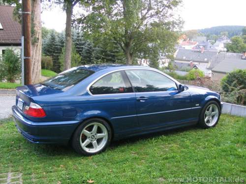

Das hört sich interessant an, müsste geklärt ob es passt bzw. ob es beim A5 einen Effekt bewirkt.Strichwort "bewirkt". Hab noch ein altes Foto rausgekramt: Der E46 hatte außer dem M-FW hinten nur je 10 mm Spurplatten/Seite (SSC) und vorne eben die Federteller. Er stand wie ein "Keil", was auf dem Foto nicht ganz so rüber kommt, aber 10 mm oder gar 15 werden beim A5 auf JEDEN FALL i.S. "Auftritt" etwas bewirken, was gefällt....
