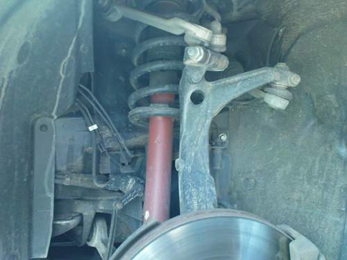

Ola, ich habe heute versucht, bei meinem Dicken Federteller von Supersport einbauen zu lassen. Eingebaut waren die Teile schnell, aber die waren so breit vom Umfang her, das sie an der obere Traverse oder wie das Ding heißt schleifen, sprich wenn das Vorderrad einfedert, dann würden sich die Federteller beim Ausfedern an dem Ding verhaken und die Lenkung ginge nicht mehr.. Habt ihr da ähnliche Erfahrungen gemacht? Gibt es da noch Alternativen?

mach doch mal ein Foto von deinen jetzt eingebauten Federtellern. Event. mit dem Wagenheber etwas anheben, dann kannst du es besser Fotografieren.

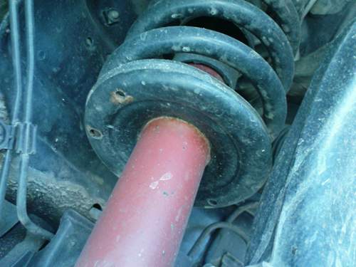

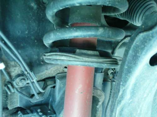

So, habe meinem Dicken etz die Sommerschluffen verpasst ( 235/40 18.... echt knapp am Querlenker... lol) und dabei mal die Federteller ( Bilder von der Fahrerseite ) geknipst. Ich hoffe die Quali reicht..
MfG Bavarian Knight
Fahrerseite
Übersicht
Von vorn unten
+4

Das sind die flachen Teller also vom Facelift!!!
Da holst dir am besten die vom vfl Teller dann kommt der 2cm runter!
Also brauch ich quasi jetzt diese hier oder?
Federteller 8D0 412 103 B für 18,21 € . Die passen dann auch im Quattro... Kurze Antwort reicht, dann bestell ich gleich nächste woche.. lach..
Jep das sind die, mit den kommt der Horch 2cm tiefer!
Quattro oder nicht die Vorderachse ist die selbe!!!
