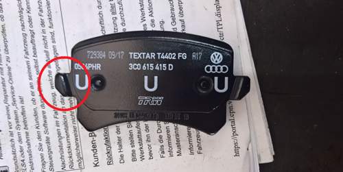

Die Dinger heißen bei VW Belaghaltebleche.
Belaghaltebleche AUDI hinten (Satz=4x): 8K0 615 231 Bosch-Nummer: 1 987 474 731 - 834
irgendwer hatte geschrieben, daß die bei den ATE Belägen schon dabei sein sollen. Ich hatte es aber nie geprüft.
Waren bei meinen ATE-Belägen tatsächlich auch dabei 🙂
Bei ate für den Audi sind die dabei. Die Beläge haben aber bei Audi eine andere Größe wie bei VW. Lt technischer Zeichnung

Aber nicht bei den richtigen für den VW. Die hatte ich vorher drin, da sind selbstverständlich auch die VW-Belaghaltebleche ohne die Spiralfeder am Ende bei.
Werden wohl schon die für Audi gewesen sein, wie
@Andreheinrich
schreibt. Zu seiner Aussage zu den Maßen: wird wohl um den Belag selbst gehen. Das die Trägerplatte unterschiedlich ist, kann ich mir eigentlich nicht vorstellen (habe aber der Sache auch nicht hinterher recherchiert).
@ampassator
Aber natürlich waren es die Richtigen für meinen Passat. Oder was genau meinst du?

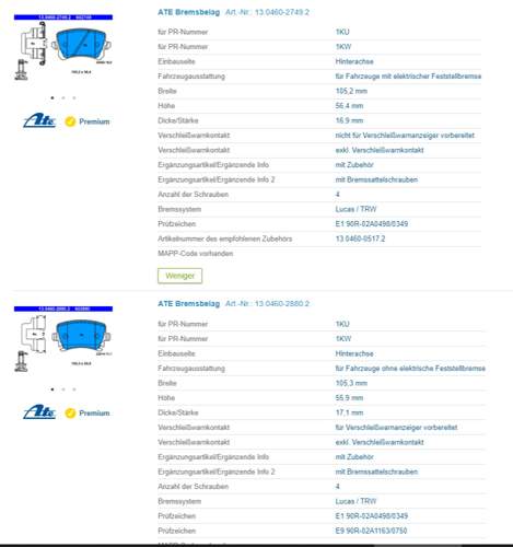

Es ist mittlerweile etwas verwirrend, welche Beläge passen.
Ate hat folgende Sets:
- 13.0460-2749.2
Für PR Code 1KU u. 1KW für Fahrzeuge MIT EPB
Diese bestelle ich schon lange und da sind die auf die Bleche mit der Rückholfeder umgestiegen.
- 13.0460-2880.2
Für PR Code 1KU u. 1KW für Fahrzeuge OHNE EPB ( Geht natürlich nicht beim Passat, daher sehr verwirrend)
Diese hatten immer schon die Bleche ohne die Rückholfeder.
Die Belge sind auch nicht untereinander kompatibel, da die Fase an den unteren Ecken unterschiedlich ist.

Also wenn ich bei Autodoc die 13.0460-2749.2 eingebe, sind auf dem Bild normale Bleche ohne Rückholfeder abgebildet
Und wieso gibst du die bei Auto doc ein und nicht bei ATE? Hab doch erklärt, dass sich das geändert hat, die Wahrscheinlichkeit, dass Autodoc eine automatische Abfrage bei jedem Hersteller durchführt und die Zeichnungen aktualisiert geht gegen null. Entweder es ändert sich die Artikel Bezeichnung und bei Neuanlage wird die aktuelle Zeichnung gezogen oder sie bleibt gleich, bis das nicht einer Manuell korrigiert…
